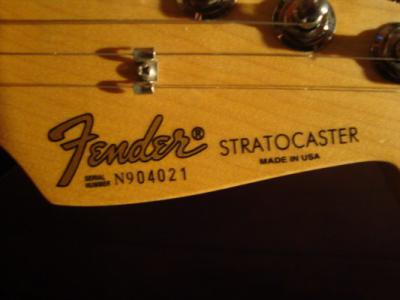

Hola, me quieren vender una teórica Fender Stratocaster American Standard, pero el número de serie viene en la parte de delante de la pala, no en la parte de atrás, os paso una foto y me decís que opinais sobre el asunto?

Hombre es que yo creo que lo más normalito es que salga ahí donde está, casi todas las que he visto viene ahí...
El guitardaterproject me dice que está hecha en Corona, California, en el año 1990.

Bubaa, lo suyo hubiese sido que abrieses un hilo específico para tu caso, pero ya que estamos, decirte que sí, que muchas Fender llevan el número en la pala tal y como se muestra en esa foto.
Ese número de serie corresponde a:
Guitar Info
Your guitar was made at the
Corona Plant (Fender), USA
in the Year(s): 1990
Aunque eso no significa que no sea "chunga" que algunas copias chinas falsifican hasta el número de serie. Con lo que se ve en las fotos, no veo ningún indicio evidente y claro de que sea un fake, pero para estar seguro no estaría de más una foto de la electrónica. Eso, o llevarte a un amiguete que entienda cuando vayas a verla :)

Entonces así a priori, tu dirías que es original? Es que he visto que en internet venden muchas pegatinas para "restaurar" tu guitarra, aunque la gente las usea para falsificar, y claro...en esas pegatinas el número de serie siempre viene por delante para poder vender tan sólo una pegatina en lugar de dos.
Es que las pastillas las ha cambiado por unas Texas Special Custom Shop, entonces aunque sea china, si le pones esas pastillas, la electrónica va a aparentar ser Fender también, por eso tengo tantas dudas, por eso, y porque cuesta 550€, y nunca me he fiado de las gangas.

Que sepais que ese numero tambien puede ser del 99 y del 2000 es un "bug" que hubo en la numeración... está muy nueva para ser del 90.
No hay tantas americanas que traigan el numero de serie delante, cosa que es habitual en muchas MIM no he logrado encontrar en google ninguna otra imagen de una fender usa con el numero ahí (lo cual no quiere decir que sea falsa).

Esta es una american standard del 2000
frasco
por el 02/09/2012
Esta es una fender standard del 90
Con el numero delante, pero no coinciden las selletas del puente ni los guiacuerdas.
