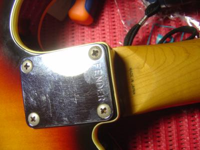

seguramente el serial andará bajo el mastil... cosa que ya deberia darnos una idea de la fecha, pero no encuentro informacion ni tengo otro motivo para desmontar una guitarra que solo me han traído para un ajuste de rutina que saciar mi curiosidad.

La verdad es que he encontrado un motivo para retirar el mastil....
No tiene la inclinacion correcta, está "calzado" con algo que lo inclina hacia atrás, además como no tiene heco para el alma en la pala... no sé, jejeje es cuestion de tener una buena excusa jejejeje.

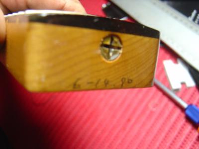

debajo del mastil pone...6 14 y un numero que no se si pone 80 o 90, con lo cual como muy nueva es del 14 de junio del 1990, pero sigo sin encontrar informacion de alguna tirada de guitarras japonesas que no llevaran numero de serie.
Si alguien tiene orientacion.

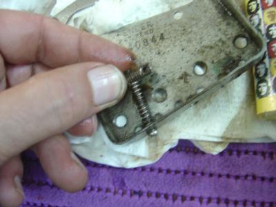

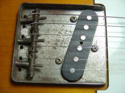

He encontrado en el puente lo que parecia el numero de patente...
he leido que algunas podia llevar el numero de serie en el puente y voilá:
Guitar Info
Your guitar was made at the
Fuji-gen Plant (for Fender Japan), Japan
in the Year(s): 1985 - 1986
Sin embargo el mastil escrito con boligrafo pone claro que el segundo numero del año termina en cero, por tanto no sé que opinar... ¿puede que un mastil se haga en el 80 y la guitarra en el 86?
Telecaster modelo 62B
A saber... jejeje

Bueno.. si es Made in Japan y no Crafted in Japan eso ya te da la idea de que es anterior a 1998 . Desde 1998 todas las fender fabricadas en Japan llevan el Crafted in Japan. Si se ve bien acabada y con cierta calidad, muy probablemente provenga de la factoría FujiGen Gaki. Si finalmente de decides a desmontar el mástil,
échale unas fotos y consulta con la gente de FujGen a través de su página de Facebook. A veces contestan.
Normalmente, las Fender MIJ (sean MIJ, sean CIJ) suelen llevar el número de serie donde lleven el Made o el Craft, o bien aquí
O bien aquí
TE has asegurado que el mástil no haya sido "tuneado" con los decal Feder y MIJ??
Y ese número en el puente?
En cualquier caso, no es la primera guitarra teleca nipona que veo sin número de serie . . Me temo que para saber si es fetén y para fecharla vas a tener que desmontarla.

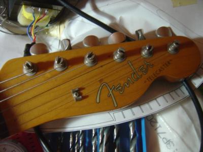

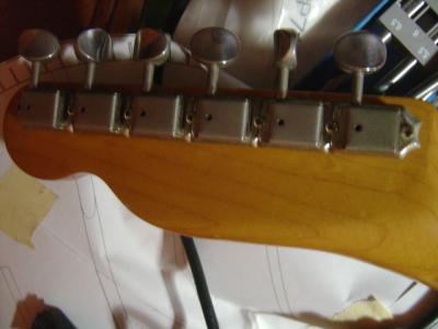

Bueno... el Logo Spaghetti y los afinadores casan con una reissue del 62.
Mírate esto, esta gente sabe un huevo de fender japos.
http://xhefriguitars.com/page9.html

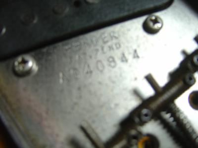

Bueno, gracias a vosotros ya he localizado todo.
El serial estaba en ep propio puente grabado, así que me fio de la fecha que da el data project.

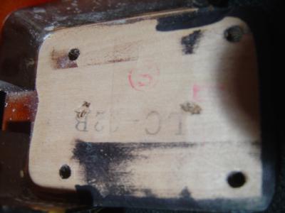

es por tanto una reedicion de la telecaster custom reissue del 62 con el cuerpo delimitado, es por tanto la TL-62B (telecaster 62 bound)...
fabricada en la factoria fujigen en el 85-86.

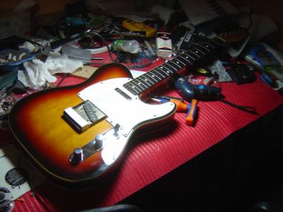

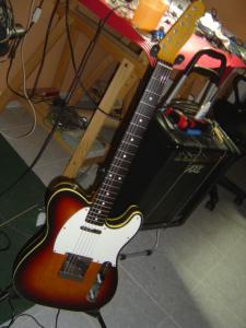

Para agradeceros la colaboracion y rematar el hilo os cuento las conclusiones.
Bueno, pues ya he estado tocando un poco...
la verdad que venia regularcilla, pero solo me encargaron un ajuste y una pequeña revisión.
Tras evaluarla y hacer unas cuantas mediciones tenia el mastil con una inclinacion negativa.. las piezas del puente estaban bloqueadas con el oxido... los trastes marcados pero sin demasiado desgaste... pero si la enchufabas.. uffff... no tenia pegada ninguna, le faltaba el puntito ese que deben tener las guitarras buenas... Te tenias que estar quieto porque crujía por todos lados... los potes tenian "funcionamiento aleatorio" al subir unas veces bajaba, en otro punto se silenciaba...
Total, que al final la he desmontado entera y he hecho un servicio que en mi taller se llama overhaul. que es una verdadera reparación completa. Os pondré alguna fotito, pero os adelanto que no ha sido necesario cambiar ninguna pieza, ni siquiera el jack para que la guitarra vuelva a ser lo que era.
sorprendente como ha ganado en nitidez, pegada, volumen y armónicos con una simple limpieza de la electronica y añadir un cablecito de masa hasta el selector.
Ha permitido un ajuste bastante cómodo, pero no para todos los guitarristas, pues si te excedes y eres de los que tocan agresivo, hay un leve roce en las dos cuerdas centrales en los trastes del 7 al 10 que si los evito la dejo algo mas incómoda. Así que a falta de que el cliente de el visto bueno o autorice un renivelado de trastes en esa zona (que será mínima en cualquier caso) sacrifico ese levisimo trasteo en pro de mayor comodidad.
Y eso es todo.
