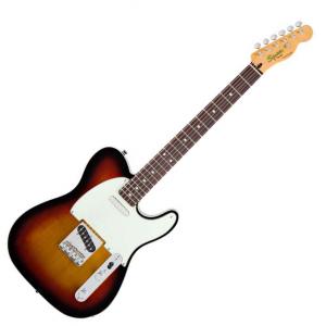

Bueno, he ultilizado una vez este foro anteriormente y me han ayudado mucho!...asi que aprovecho para que me den una opinion sobre lo que quiero hacer.
Un amigo me vende bastante barata su telecaster squier, yo la he probado y no se aguanta nada de distorsion, esta muy lejos de lo que yo estoy buscando....
Pero tambien he visto muchos guitarristas que usan telecaster y su distorsion es increible....
Si le pongo otra pastilla, u otro mic, se solucionaria???
Tengo miedo de comprarla, gastar en el mic y que no sea lo que yo quiero.
Muchas gracias de antemano!
PD: La telecaster es parecida a la de la foto

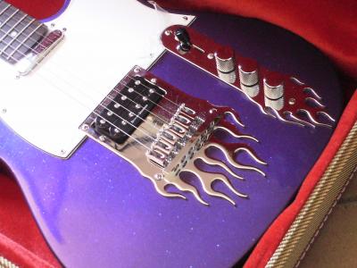

Las teles siempre conservan el twang característico que les da el cuerpo , lo único que unas pastillas lo acentúan mas que otras. Y bueno sobre lo que dice Esteban tiene razón en parte le cambias el sonido a la tele pero bueno si te gusta su tacto, peso, etc , no creo que la forma de la guitarra en si sea tan importante, si te permite tocar y sonar bien, hoy día se hacen guitarras con todas las formas y combinaciones de pastillas posibles y para muestra un botón te dejo una foto de la ultima tele que construí para que veas que una tele puede ser tan heavy como cualquier ESP !

Gracias ! la verdad es que vista en directo se ve mucho mejor ya que el color es una especie de metalizado que según le da luz se ve de un modo u otro , la foto esta tirada con una cámara un poco cutre!
Pues mira como ejemplo te pondré al guitarra de Iron Maiden que monta en su Strato unas Seymaour Duncan J/B en formato mini Humbucker en el puente y las hotrails para el medio y el mástil. La guitarra en si es una strato (con puente floyd rose )pero ya ves el cambio de sonido de esta a una clasica del 59 , solo con cambiar las pastillas ya cambias de guitarra completamente.
