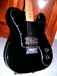

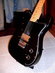

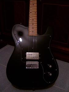

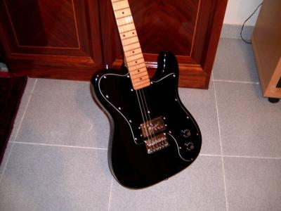

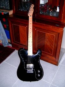

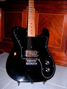

Hola a todos,
Después de dos largos meses, así quedó mi Telecaster.
Ahora solo tiene la pastilla del puente (Fender Wide Range), guardapúas tipo Deluxe, volumen y tono y push-pull para cambiar de serie a doble-single.
Casi la tiro por la ventana antes de terminarla, pero la obsesión y el GAS es más poderoso que el desánimo.
Bueno, si alguien le apetece 'oir' los detalles, estaré encantado de responder.
Saludos y señales, Bowder.
Joer, me olvidé de las fotitos.... bueno, aquí van.

Hola compañero,
Bueno, ya me imagino que has identificado que originalmente era el cuerpo de uns Squier Custom Telecaster Vintage Modified, la que lleva dos P90, el pickguard imitación de la Fender Telecaster Deluxe con sus dos controles de volumen y tono y su conmutador de pastillas.
Hubo que re-cajear el alojamiento de la pastilla del puente para que la Wide Range cupiese y el pickguar realizarlo desde cero.
Son dos capas, una blanca de 1 mm. de espesor (la inferior) en polietileno endurecido y la superior (la negra) en acetato de celulosa.
El sonido es bastante especial, sobre todo cuando la activo en doble-single. Un poco más adelante intentaré mezclar las dos bobinas internas con dos resistencias, como un mezclador de masa virtual y veremos que tal suena.

Hola compañeros,
Vamos por partes,
Respecto a un solo 'pickup' (el del puente): Esta historia viene de las primeras Telecasters (la "ESQUIER") que solo lleva el 'pickup' del puente (podéis ver las reediciones actuales). Una de las razones de Fender fué abaratar la Telecaster con la opción de hacer un 'upgrade' instalando el 'picku'p del mástil posteriormente. La otra razón es que algunos guitarristas nunca usan el pickup del mástil y el sonido "rítmico" lo sacan rasgando las cuerdas más cerca del mástil. Si tenéis una guitarra con dos pickups, desconectar la del mástil con el conmutador y probad este efecto. No suena exactamente igual que con el 'pickup' del mástil activado pero el sonido se hace mas "gordo" (más grave), si además juegas con el tono, la cosa queda algo parecida.
El instalar en el puente una Fender Wide Range es un capricho personal. Me gusta como suenan y es un sonido muy Fender aúnque distinto de la clásica 'single coil' inclinada.
EL problema con la Wide Range es hacerla funcionar en 'single coil'. Este 'pickup' presenta tres tornillos adelantados para la sexta, quinta y cuarta cuerda y tres atrasados para la tercera, segunda y primera. Los demás quedan ocultos aúnque no insensibles.
¿Como hacer una configuración 'single-coil' donde no puedes prescindir de una de las bobinas?
Opté por realizar una configuración doble paralelo. Esto es conexionar ámbas bobinas el paralelo para que el conjunto se comporte como una 'single'. E resultado es un sonido completamente distinto a cuando el 'pickup' funciona en serie (humbucker). Muy brillante y mucho más agudo y agresivo y con algo de ruido de fondo (HUM).
Con esta configuración, todas las cuerdas tienen la presencia que les corresponde por los tornillos visibles y además una presencia adicional (menor), por los tornillos ocultos bajo la carcasa del pickup.
El mando de volument es del tipo 'push-pull' y es el que conmuta de serie a 'double-single'.
Como ya sabréis, en los 'pickups humbacker' normales una bobina presenta los séis tornillos visibles todos en la mísma línea y la otra bobina los tiene bajo la carcasa ya que su única misión es anular el ruido (HUM). Cuando a uno de estos 'pickups' los quieres hacer funcionar como 'single', solo tienes que anular la bobina oculta y hacer funcionar la visible.
Algunos 'pickups humbucker' presentan las dos filas de tornillos por lo que tienen más posibilidades, (bobina norte, bobina sur, ámbas y sus diferentes combinaciones en serie y paralelo.
La Wide Range solo tiene dos posibilidades y son las que he usado.
En fin, no he encontrado a nadie que hiciese esta mod dejando a parte la Fender Telecaster 72's Deluxe y un modelo de Telecaster Thinline que lleva dos 'pickups' Wide Range pero no conmutan a 'double-single'.
Cualquier detalle que necesitéis saber, preguntad que para eso estamos.
Saludos, Bowder.
