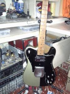

Que tal amigo, yo tengo una telecaster sonatone que recien restaure, y venia con la idea que tu piensas ejecutar, con 4 agujeros, con sus respectivos 4 tornillos, y esta mucho muy firme.
Te anexo una foto para que te des una idea, no se si sea igual a tu guitarra, pero la idea es la misma, y al parecer el mastil que tiene tambien fue de otra lira.

Aparte yo creo que el compañero quiere ponerle los 4 tornillos... pero por el otro lado, por el lado que se ponen
Sin acritud, pero no muestres eso con el orgullo de ser un buen trabajo :D

#2
:sorprendido: :shock:
Tariu
por el 14/01/2015
Es que no puedo dejar de mirarla :jajajaja:
No se si me parece más grave el hecho de haber quitado trastes para poner tornillos... o el hecho de que haya podido considerar que ese mástil está recto, desde luego es un reto para quien la coja... teniendo qué pensar qué trastes no puede tocar y que la primera y segunda se van a quedar fuera del mástil a partir del traste... no se... 1?? :D
Supongo te pagarían bien por esa obra de arte
Es un efecto óptico, pulsa en ampliar :hedicho:

#7 peor aún... :D

#8
Si la verdad es que cuando vi la foto pensé 3 cosas: O se esta´riendo de mi , o yo estoy loco o eso es una brutalidad..jajaja
Con respecto a mi guitarra ..si ,mi idea es tapar los 3 agujeros que trae y hacerle cuatro nuevos. Saludos
