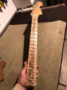

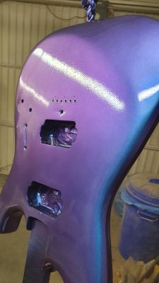

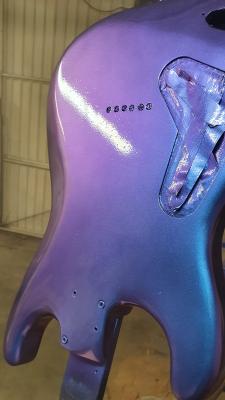

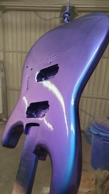

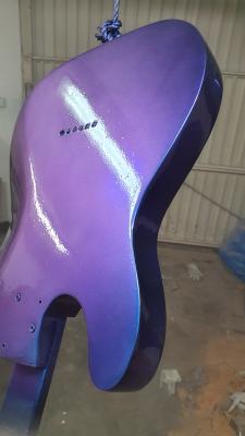

Buenas a tod@s,

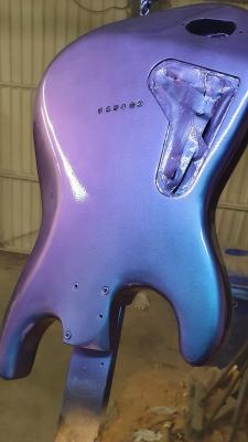

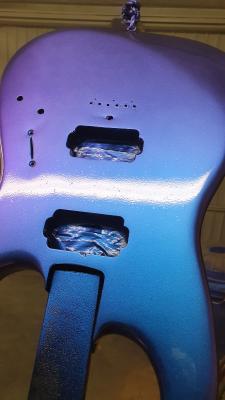

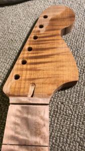

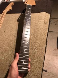

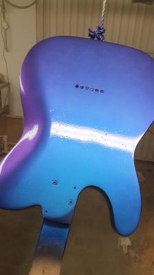

Bueno, pues seguimos adelante haciendo guitarritas, a ver si estas os gustan...
Ya estan preparados sus trastes, y cuando Prs presento la silver sky en color nebula, limited edition...me gusti tanto, q decidimos mi compi y yo, Fer, intentarlo...
Aprovechando la circunstancia, y estando en casita, fue un finde productivo...aqui van unas fotillos a ver q os parecen...no estan terminadas, pero bueno, creo q van a quedar guapísimas!!
Son cuerpos de aliso de 2 piezas, y la strato tiene forma de strato, aunque llevara puente tipo hipshot, cuerdas a traves, y sera conf HH...L tele mas menos lo mismo, llevara HH, y golpeador blanco nacarado, y un puente tb con cuerdas a traves del cuerpo...
Los mastiles de arce flameado tostado, ambos con pala 70s, q me mola mucho, y los diapas de eucalipto flameado tostado...inlays de abalone y madreperla.
Creo q quedaran combinaciones muy muy guapas y gaseantes...
Os agradeceria comentarios, siempre seran tomados de forma constructiva...
Se q no son las tipicas strato y tele, pero bueno, apetecia hacer algo un poquito mas moderno...jejeje...
Un saludo a tod@s, y de nuevo mil gracias por vuestra colaboración.

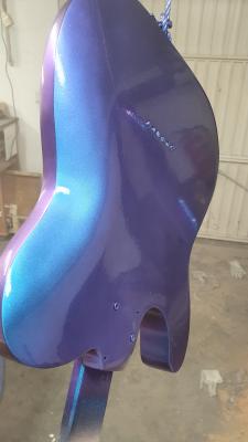

Un poco mas sequitas...a ver q os parecen...
Gracias por el comentario!!!

Los mástiles son espectaculares!!

Que te parece el color? Bueno, o colores...jejeje, porque va cambiando...
Thorin
por el 16/03/2020
Yo es que en colores sólidos... Solo me gusta el negro... Me suele gustar que se vea la veta de la madera... Si con este color se viese.... Sería la hostia!!
Salud!!
ferchomoraband
por el 17/03/2020
Señores y Camaleón que se duerme ... se lo lleva la corriente!!
Un saludo a todos y con ganas de ver estas bellezas terminadas , de momento hay que esperar en cuarentena a que sequen para lijar , pulir y montar

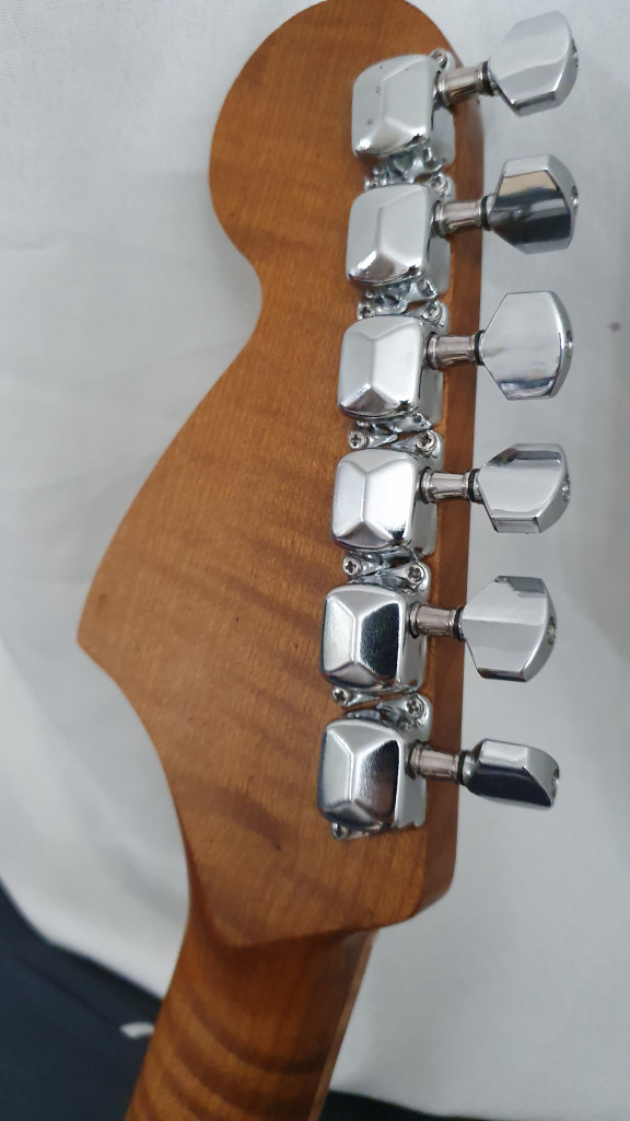

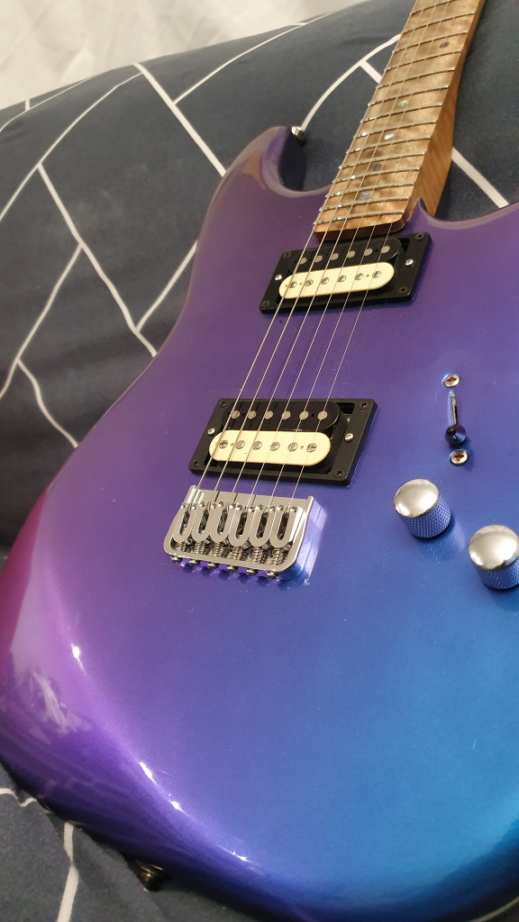

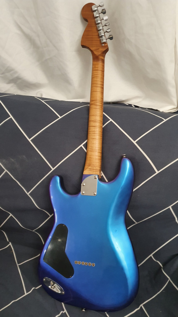

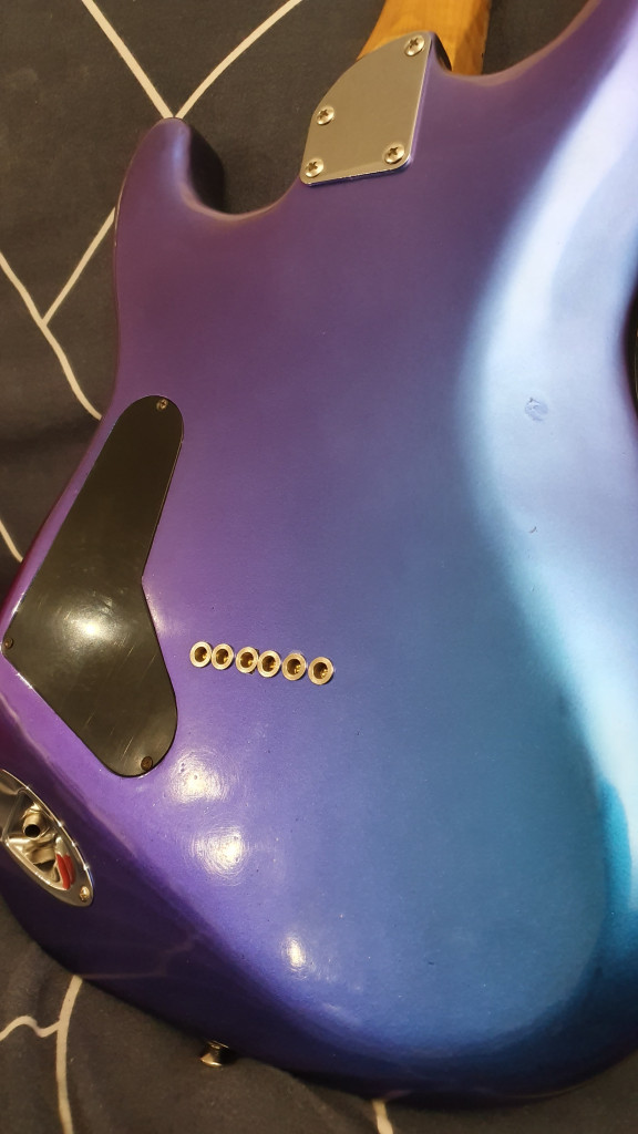

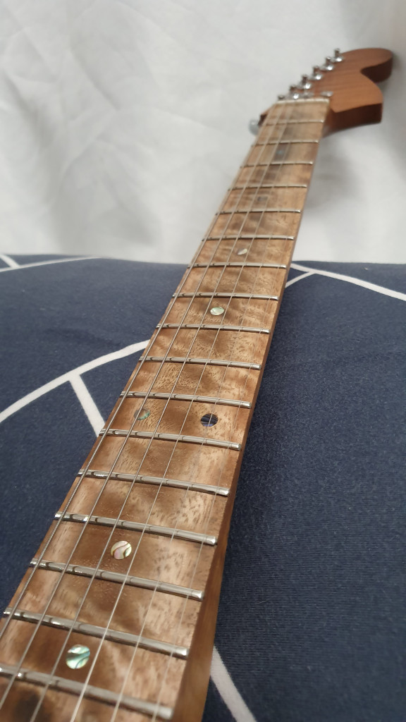

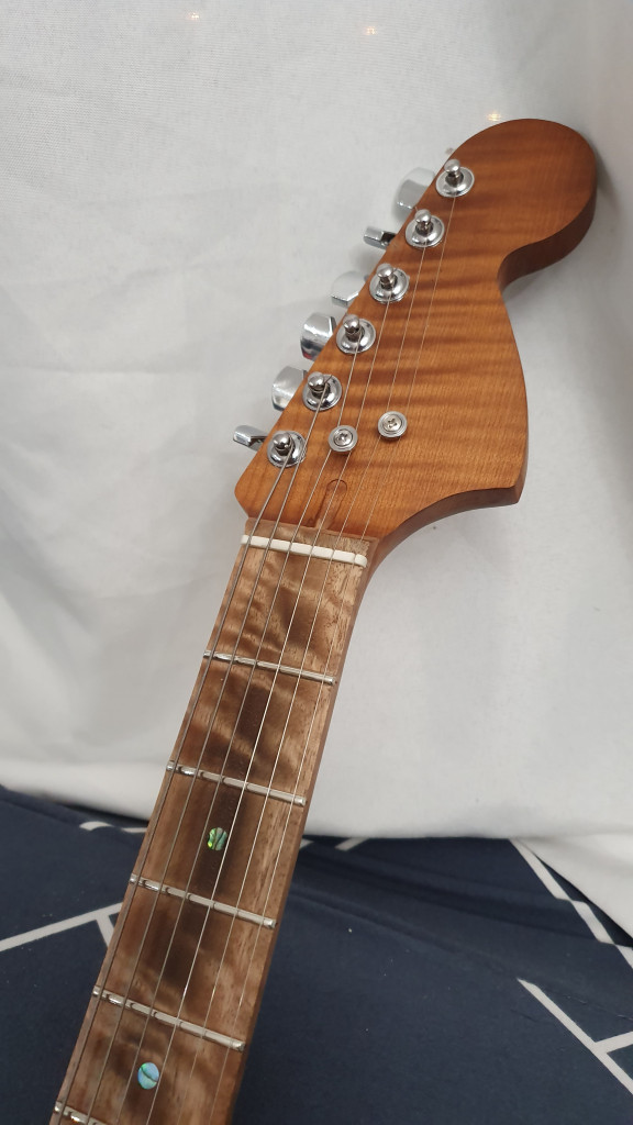

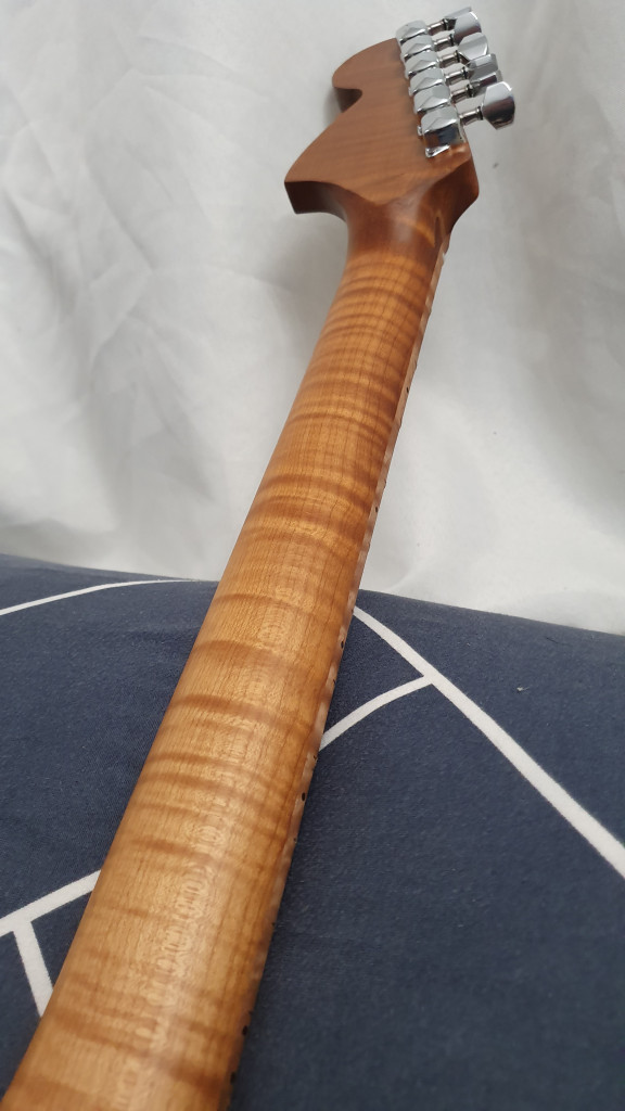

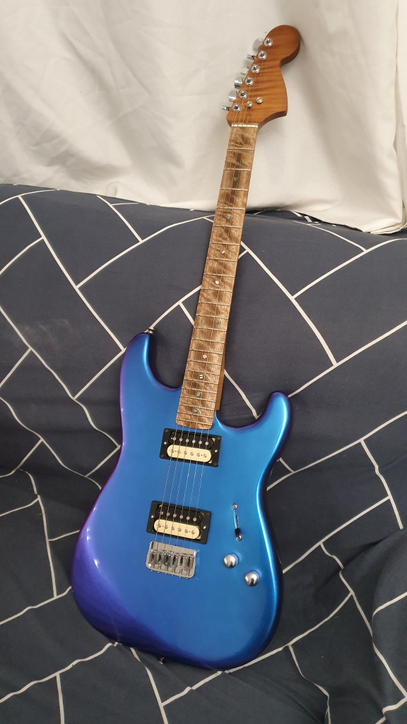

Strato/charvel made in spain
Buenas a tod@s,
Pues recien salida del horno,la segunda en este color tan peculiar como espectacular, es como la prs silver sky nebula limited edition. Hecha a mano por mi compi Fer y yo, en nuestro proyecto común, FMG2
Especificaciones:
Cuerpo de aliso de 2 piezas
Mastil de arce flameado tostado
Diapason de eucalipto flameado tostado
Inlays abalone
Trastes medium 22
Acabado en poliuretano
Color azul a purpura (chameleon)
Clavijero vintage made in korea
Juego de tonerider Generator zebra
1 vol 1 tono, 5 way switch
Cuerdas a traves del cuerpo
Puente koreano de 6 silletas estilo hipshot
Radio diapason 10"
Escala 25,5"
Cejuela 42mm de hueso
Grosor mastil, traste 1 21mm; traste 12 23mm
Especial atencion a la posicion del jack...
Todas las maderas son seleccionadas, y el proceso completo es 100% artesanal
Una guitarra para no pasar desapercibido.
El cuerpo tiene rebaje trasero y para el apoyo del brazo...muy muy comodos
Espero que os guste! un saludo a todos!!
