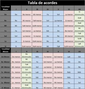

Yo me uno a la pregunta pero soy algo más avanzado.
En cuanto a técnicas lo tengo bastante claro y las domino todas excepto el tremolo picking que tengo que darle caña.
Seguramente le servirá en un futuro a #1 lo que me digáis así que sentíos libres de opinar.
¿Qué tipo de armonía se usa en el black/death? He visto que se suelen usar quintas y acordes disminuídos pero desconozco qué más se puede incluir sobretodo en el tema de escalas y acordes.
Yo como soy un poco vago ( :bailando: ) , tengo mi chuleta (la cual me estoy aprendiendo y le servirá a muchos) de los modos mayor y menor, la cual adjunto para #1 , que le va a servir para aprender a hacer música como han dicho por ahí arriba.
¿Qué modo, escalas o acordes se utilizarían en estos géneros extremos?
¡Un saludo y gracias! :guitarrista:
Deathspell
por el 29/06/2015
Terceras, octavas... depende del tipo de black que quieras hacer, fijándote por ejemplo en Emperor, una vez más, verás que Ihsahn usa de todo.
