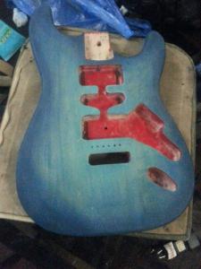

hola, foreros! estoy restaurando una squier affinity vieja (con cabeza pequenha y mastil sin skunk stripe). estoy haciendo un sunburst en verde y ya estoy por terminar de tenhirlo. mi pregunta es la sgte: es necesario que ponga barniz tapaporos antes de laquearla? he comprado una botella de barniz tapaporos nitrocelulosico que sirve como acabado. lo he probado sobre un pedazo de madera previamente tenhida y el resultado no me gusto tanto: oscurece y opaca mucho el color. resaltaria la textura de madera al laquear encima del barniz tapaporos?
que diferencias hay entre una guitarra laqueada encima del barniz y una laqueada encima de la madera tenhida?
me gustaria saber si puedo laquear directo sin tapaporos pero me da miedo no estar satisfecho luego.

El tapaporos va a hacer el mismo efecto que estás obteniendo con la laca de acabado... el tapaporos no es más que la misma laca de acabado, sólo que no tan refinada, más gruesa para cubrir antes y tener que dar menos manos, no es otra cosa... ni un producto distinto ni nada, puedes acabarla sin tapaporos y sencillamente tendrás que dar más manos...

Es normal que la madera teñida se oscurezca algo al aplicar la laca o el tapaporos, es como si la mojaras...

yo se que al mojarse se oscurecen los colores, pero es que el tapaporos que me compre es muy espeso y de un color marron oscuro como el azucar caramelizado. entonces no es necesario usar tapaporos, verdad? les agradezco mucho!

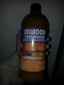

es este producto... que dices?
Tariu
por el 28/08/2013
Eso tiene la pinta de ser un producto de supermercado para pequeñas reparaciones, no un fondo para pintar guitarras...
Lo que tú necesitas es un fondo, acrílico, nitro o poli, dependiendo de cómo vayas a acabar la guitarra... que se venden en almacenes de pintura profesionales para madera... y desde luego no viene anunciado en un bote con su nombre...
Eso que a tí te han dado es el típico producto mediocre para manitas de fin de semana.. pintar una guitarra requiere producto profesional...
Además, no se si pondrá la base del producto para luego saber con qué pintar encima... pero además por el nombre, es que yo pienso que no es ni lo adecuado... sellador, a mí me suena a reparador de producto acabado, no a fondo ni tapaporos... lee la etiqueta, pero yo estoy seguro de que no es el producto correcto y te va a tocar sacarlo
