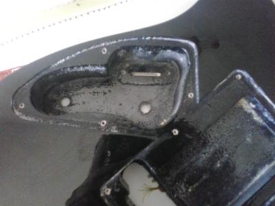

Hola,hace ya casi un mes que he terminado mi proyecto de Ibanez pero me falta un detalle muy importante:la tapa de los potenciómetros,he buscado por todas partes y preguntado en todas las tiendas de música de esta ciudad,incluso tengo anunciado aquí que lo compro pero no he tenido suerte.
¿Alguien sabría de algún sitio web o luthier que venda estas piezas?,adjunto la foto de lo que quiero tapar.

Podrías hacerla tu. No creo que sea muy dificil. Busca un plástico negro con un grosor de unos 2mm. aprox. y ve dándole forma. Seguro que te queda bien.

Es que ya la he hecho yo,pero como no encontré un plástico de los milímetros aparentes tuve que coger una plástico del ikea que originariamente era un salvamanteles recortarlo con la forma y ponerlo y queda de cutre.....

Claro, tiene que ser algo mas grueso.

busca las laminas con las que se hacen golpeadores, o mira si algun golpeador ya hecho te da para hacer la pieza (uno de les paul podria dar)

Vete a una empresa que haga rótulos y pide un retal de policarbonato negro.

Tambien tienes la opcion de la madera, hacer las tapas de marqueteria y teñirlas o pintarlas..

Y he ido y el plastico que utilizan no solo no es ese sino que ademas el grosor es mucho mayor ya que lo utilizan para carteles

Yo tube una Epiphone les paul fabricada en la República Checa, y un día se me soltó la correa estando tocando de pie, y llegó a tocar el suelo, justo por el Jack. Además de un "bonito " relic natural, se rompió la tapita o enbellecedor que rodea la entrada del jack, en estos modelos.
La cara que se me puso cuando fui a montar la pieza en cuestión, comprada original Gibson, y vi que era más pequeña, fue para grabarla.
Era bastante novato entonces.
Después de cansarme buscandola por muchos sitios, y de comprar otra, que se suponía que era la adecuada para ese modelo concreto, sin buen resultado, y de hacer varios intentos de fabricarla yo con plásticos varios de menaje de los chinos, se me ocurrió la solución del golpeador Les Paul, y listo.
Si te llega por tamaño, con un golpeador negro de Les paul quedan geniales esos arreglos.

Nunca he sido fan de las Ibanez, exceptuando las archtop que tiene. Creo que lo que buscas es esto:
http://www.ebay.co.uk/itm/Matte-Black-Replacement-Cavity-Covers-fit-Ibanez-TM-Jem-RG-FP-DNA-MC-/162150069148?hash=item25c0e5b39c:g:TUgAAOSwSv1XmMxm
Sino,como te han dicho tendrás que comprar una plancha con las que se hacen golpeadores.
http://www.ebay.co.uk/itm/Material-Blank-Sheet-29cm-x-43cm-Scratch-Plate-Pickguard-3ply-BWB-Black-DIY-/302386014335?hash=item46679c687f:g:rVcAAOSwDtpZbG3f
Asegúrate de las medidas y envía un email. Un saludo.

Yo tuve un problema parecido hace poco, y entonces descubrí el mundo de las impresoras 3D, y ahora me fabrico yo todos los plásticos que necesito para guitarras y otros cacharros.
Tienes que saber manejar algún programa de diseño 3D, pero para una tapa no es complicado. Yo he arreglado ya 2 guitarras y queda muy bien, e incluso a una que le cambié las pastillas por EMG le he hecho el hueco para el portapilas y todo :D
