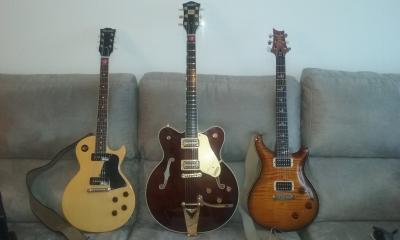

Hola a tod@s!
Me preguntaba el por qué de los diferentes tamaños de trastes que te puedes encontrar en diferentes guitarras.
De paso os enseño mis tres guitarras eléctricas. La Edwards es la que más finos tiene los trastes, la Gretsch los tiene un poco más gruesos y la Prs se lleva la palma.
Es una cuestión de durabilidad, comodidad, no sé, me gustaría saber vuestra opinión.
Gracias y un saludo!

Bueno, yo más me pregunto por qué el señor Paul decidió colocar estos trastes en sus guitarras... qué buscaba? Por qué no usó unos más finos?
Igual usa diferentes tipos de trastes en sus diseños, no lo sé.
Yo, por ejemplo, con la Edwards y con la Gretsch, hago con más facilidad un slide, que con la Prs, pero en verano con el sudor supongo que me costará más hacer un bending, porque llego a rozar con las yemas de mis dedos más fácil el diapasón con los trastes finos. Y para eso la Prs es más cómoda.
Por eso pregunto si es una cuestión de comodidad....
