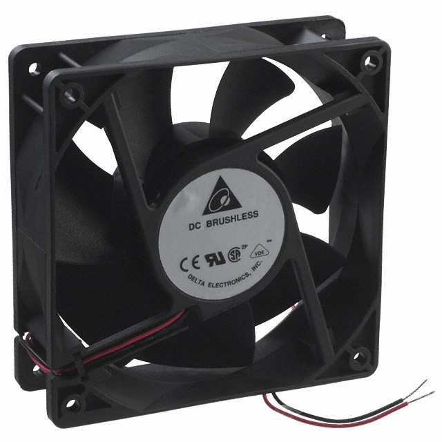

Esta es casera.....lo que pasa que haciendolo asi es una pasta por los ventiladores
Construcción de una cabina de pintura
toshiki
por el 15/06/2009
Pero si eso parecen ventiladores casposetes de esos de fuente de alimentación de PC que salen a 3€ cada uno xD.
Rubio
por el 15/06/2009
Alguien escribió:
El aire es aspirado por 9 ventiladores de 12V con una capacidad de 152 CFM cada uno, en total 1368 CFM (cerca de 2500 m3/h). Los ventiladores son de tipo "brushless", es decir, sin escobillas, para no producir chispas que inflamen la pintura volatilizada
Son un poco más grandes que los de los ordenadores
