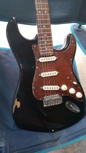

Bueno pues yo ayer recogí una strato academy del luthier, tenía puestas unas wilkinson, pero recuerdo que cuando las puse no noté tanta diferencia con las originales, así que viendo la fama de las fleor me animé a ponerles unas. La inversión entre pastillas y luthier (ajuste, quintado y cambio de cuerdas) ha sido de 120 euros. Con ese dinero se encuentran una harley benton te52 que tiene muy buena fama por los foros (yo no la he probado).
Todavía no he podido sacar conclusiones hasta que la pruebe bien con mi ampli, de momento puedo decir que el sonido es correcto, aunque algo más medioso del típico sonido strato. En la tienda lo probé con un Katana pero no termina de gustar ese ampli, y mira que el mío es un Fender Mustang III y he tenido un roland cube 30x, no tengo prejuicios con lo digital, pero nada, no me siento a gusto tocando ninguna guitarra en ese ampli, no es solo con ésta.

Bueno ya he probado la strato academy con las fleor con mi ampli y puedo decir que ha sido todo un acierto, la guitarra suena muy bien con el cambio, y aunque no llega a ser como la classic vibe que vendí (esa guitarra era adictiva) suena muy bien. Pongo una muestra grabada con el móvil, el ampli es un Fender Mustang v.2 iii en la emulación Deluxe reverb.

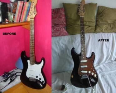

Mi primera guitarra fue una Academy, con ella me introduje en la guitarra electrica y a pesar de ser consciente de sus limites, cuando cambié de amplificador y le conecté un Poket Pod su sonido mejoró notablemente. Con el tiempo me di cuenta que no iba a ser mi guitarra preferida y llegaron otras. Pero seguí utilizando la Academy y mucho, me sentia comodo con ella e incluso grabé unas cuantas cosas.
Para muestra un botón :
Posteriormente se la dejé a un amigo luthier y le hizo unas mejoras, (ver foto).
Debo decir que ahora poseo seis guitarras incluida la Academy a la que le he levantado la acción, la tengo afinada en Open G y la utilizo con slide.
Esa Academy morirá conmigo.

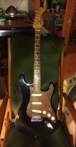

Para todo los que tengáis una Academy y a los que os dirán mil cosas despectivas, especialmente de cuerpo, quiero comentar mi rocambolesco periplo como poseedor de lo que fue en su día una Academy una hace casi 25 años en una aventura casi de ratbikes version guitarra.
Cayó en mis manos allá por los 90. Tipo strato. La guitarra era horrorosa. Tuve un colega que consiguió comprarse una Les Paul standard que me tenía frito. Entonces yo no tocaba mucho eléctricas ni sabia tocar casi. Se la deje a un amigo que hacía bolillos por ahí con su grupo, en el papel de frontman, estilo medio indie, medio punk, para dar el pego ¿Y qué más punk que una Academy? :rock::jajajaja:. Me la devolvió después de 5 años diciendo que era mala hasta para el punk XD. Eso si, no hay mejor que un grupo punk para generar cierto relicado natural. Auqnue no esperéis que se craquele :orden:. Esta pintada con la pintura plástica indestructible de la Estrella de la Muerte. Aunque la pala es estilo Suhr y tiene ese estilo más elegante que la voluta de Fender.
De construcción, sobre todo en la parte estética del mastil, era un horror. los inlays del mastil estan 'bizcos' y otro del puente metido para dentro. Curiosamente, la Academy sí tenía cuerpo de madera. Y hay Squiers con bastante más peso.
Total que conocí a un amigo que es un maquina de lutería en su tiempo libre y me la quintó. Yo no sabía ni lo que era eso, pero al hacerlo resucitó la guitarra. Y dije... leñe... que cambio.
Me dijo, "los trastes están es su sitio, dame esta cosa para probar cosas y experimentar". Daba igual, si rompía aquello se compraba otra cosa. Total de segunda mano ni las vendes. Hablamos bastante y después de ver las 2000 opiniones de expertos (la madera importa, la madera no, que si el radio, que si la nitro que si no se que ... ) en youtube, ulilizamos la Ockham y pensamos que una Strato saca su sonido principal del conjunto cuerdas, puente cejuela mastil. Lo paso por una CNC con precisión de centésima de milímetro, ajusto y alineó el mástil, reparó lo que pudo el inlay metido para dentro y retrasteo con unos magnificos trastes jumbo y afinamos con paciencia muy bien los 'shoulders' del mago. De repente aquello era cómodo, muy cómodo. Al fin de cuentas es un cuerpo de strato, un mueble siempre cómodo y solo faltaba hacerlo sonar.
Lo siguiente fue comprar unas pastillas decentes. Eligió unas Alnico II Blues de Tomb Rider, lo que estaba más barato decente y sabiamos por otras que había hecho que funcionaban bien. No llegaron a 60 euros, lo potes los mantuvimos, y la palanca de selección de pastillas pillamos una Fender original por 15 pavos. Aprovechó para ponerla unos pulsadores de cambio de fase de las pastillas en las pastillas del puente y del medio, lo que genera una posición potente con bastante reducción del ruido.
Pero faltaban dos piezas clave desde el lado de la luthería, a mi entender, en el proceso. Pillamos un bloque de bronce tocho de Musiclily a Aliexpress. Ni 30 pavos y encajaba a la perfección. El bloque antiguo de Zinc, finísimo, obligaba a quitar la tapa de plástico para cambiar las cuerdas, este iba perfecto. La diferencia de sonido fue abismal. Además lo bloqueé, la premisa que tuvimos es que en una strato con puente la cuerda trasmite al bloque de metal que está casi flotante. Y cambia mucho más el sonido ese bloque que otros elementos como la madera. La guitarra adquirió un sustain muy agradable y un twang chulo. La cosa quedo muy decente.
Aun así sonaba algo chillona, como buena estrato, y me gusta tocar cosas que tienden a los jazzy y lo acústico, con sonido limpio. Pensaréis que jaque mate... pues no. Siguiendo con la premisa de que lo más importante era el conjunto mastil-puente-cuerdas-cejuela, fui a por las cuerdas. Las cuerdas hay que cambiarlas sí o si de vez en cuando empecé a experimentar. Si os fijáis en los paquetes de Dadario por detrás tenéis un montón de pistas de como rebajar a un sonido menos chillón. Deje de usar en esa guitarra cuerdas de niquel y metí unas half-round que llevan más cromo y son más lisas. Esto se noto bastante.
Ya en ese momento la guitarra sonaba tan decente y es tan cómoda, que borre el logotipo con lija fina para que me firme la pala el 'maestro' cuando pueda. Esto ya me ha llevado a que alguien dado al G.A.S. me diga "Esto suena muy bien ¿Qué marca es?", con el consiguiente malicioso comentario por mi parte "No lo se, el caso es que suene bien ¿no?". Adicionalmente, aunque no soy del ramo, la distorsión ya le sienta bien.
Y ojo! que todavía puedo cambiar la cejuela de nylon por una de hueso y las selletas del puente!:orden:
