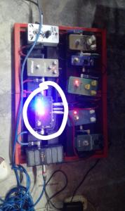

Hola, la verdad no se si sea el hilo correcto, si no lo es, me disculpo, pero bueno tengo este set de pedales armados y todo bien, en mi switch tengo 2 canales usados (uno sin usar) un canal va de overdrive, distor y fuzz (en ese orden) y la otra linea va con chorus y delay, tengo la linea distor activada, y luego cambio a la linea de chorus, y sufre un bajon de volumen, y pasa un rato hasta que se normalice, a veces no lo hace y la guitarra queda muteada y no se como arreglar eso, ayuda por favor, recien detecto que ese es el problema, el orden va asi: Wah, switch(dentro del switch canal A con los distor, overdrive-distor-fuzz, canal B con chorus-delay) luego del switch va a mi booster, luego al noise, necesito ayuda por favor :(
