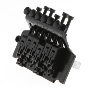

Oye, querria saber si se puede hacer ese cambio sin tener que tocar madera.
Me da que el Licenced es mas largo, osea, los tornillos de apriete de cuerdas salen por el "culo" del puente mientras que en el Jackson eso no ocurre. He visto fotos con esos tornillos bastante fuera, imagino que quedaron asi al retrasar mucho alguna selleta al quintar. Esto hace que sea necesite bastante hueco en la madera para absorber ese/os tornillos.
Alguien ha hecho el cambio o sabe algo?
Un saludo!!

Lo que pasa es que el puente que quieres poner es un Low Profile, y tengo entendido que no son un cambio directo entre uno y otro.

Si tú tienes el jackson y quieres meter el otro el cambio es directo y no tienes que tocar nada, la diferencia entre puentes es el perfil, el de la primera foto es pefil alto y las selletas son rectas, por eso asoman por detrás, pero el cambio es directo.
A la inversa el cambio también sería directo sin mayor problema y no habría que tocar ni hueco ni nada, en el peor de los casos el puente tendría un poco menos de recorrido hacia atrás, pero normalmente ni eso

Entonces no es mas largo? es que a primera vista da esa impresion, como si al tener que quintar y algun tornillo se queda muy fuera da en la madera...
Lo del recorrido si tiene su sentido, al ser mas bajo si tiras da antes en el fondo.
El tema es que querria cambiarlo y veo que el LP es una opcion mejor.
Tariu
por el 25/04/2013
Que va, es hasta un pelín más corto y, aunque fuese más largo, como las selletas están más arriba no llegan a tocar la madera
Pero dices que el lp es mejor opción? ya me estás liando...

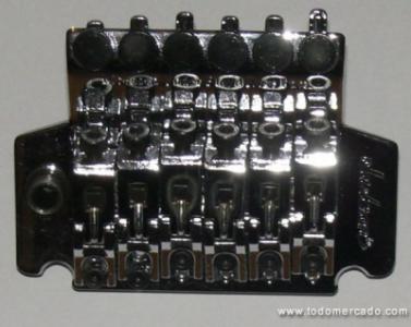

A ver, tú cual tienes? el jackson (2ª foto) o el normal (1ª foto)? El jackson es un low profile, el otro es normal y corriente...
Que en realidad buena opción son los dos y los dos intercambiables entre sí, pero ya no se cuál quieres cambiar por cuál jajaja, también mira la calidad de cada uno, que los recientes jackson japoneses son duros como un floyd original, a ver si vas a meter un licenciado malo y vas a empeorar

El que tengo es el Jackson, de una PS4 (foto2) y me gustaria cambiarlo por algo mejor.
