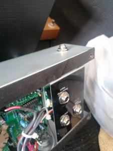

Mi duda esta en la parte trasera del ampli:
hay una entrada ( POWER AMP IMPUT ) que según las mas que limitadas instrucciones dice :
La entrada Power Amp proporciona un punto de inyección directa para la potencia 6L6
amplificador en el Delta King 12. Conectar a este conector interrumpe el
conexión entre el preamplificador y el amplificador de potencia, lo que permite utilizar
diferentes preamplificadores o hardware de modelado para lograr una variedad ilimitada
de tonos mientras disfruta de la calidez de Clase A
Esto que es???? un lazo ??? Imposible porque no tiene send y return ...
Una entrada para pedaleras???
he estado viendo un montón de videos en Youtube y no la utilizan ni hablan de ella?
A ver si alguien me puede iluminar!
Muchas gracias.

Hola Howe, yo sin tener el ampli y simplemente leyendo lo que comentas. Entiendo que es una entrada para que puedas usar un previo de amplificador y que al conectarlo "salte" el propio previo de tu Supro y vaya directo a la parte de Potencia del ampli.
Serían para que conectes preamplificadores como por ejemplo este que se comentaba en este foro
https://www.guitarristas.info/noticias/nuevo-pedal-carl-martin-ampster-previo-valvulas-simulacion-altavoz/9871
Que igual te sirve para algo más, pero yo entiendo que esa es su finalidad

1. Es para matar a los de Supro, que la salida de jack del altavoz, 8 Ohm , vaya tan tan escondida... hay que quitar el panel trasero para manipularla.
Lo primero que quise hacer fue conectarla a mi 2x12.. hacer un jack al exterior es facilísimo y creo que la primera reforma obligada de este ampli.

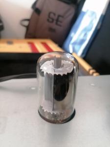

Me he encontrado la 6L6 así con la capa metálica a un lado, y en la parte superior no tiene nada!, es la primera vez que veo una válvula así vosotros que opináis?
Parece estar bien. Se ve límpia y sin veladuras. Mantiene la serigrafía, luego no tiene mucho tiempo. Es una LP(Long Plate=placa larga), testeada por TAD con denominación STR (seleccionada y muy baja tolerancia/desvío respecto a su data sheet original).
Dale tiempo al V30. Cuesta rodarlos. Bajan su frecuencia de resonancia con el tiempo. Reajusta el resto del equipo. Ecualiza con todo el grupo. Cierto es que van mejor con cajas oversized y la del Supro es tirando a pequeña.Eso y la apertura frontal, lo hacen sonar un tanto boxy. Un difusor de agudos casero, le vendría bien.
El grill clothe delantero es bueno. No tiene otras aperturas delanteras. Los graves de la parte trasera, si tienen aperturas. Puedes probar a quitar el panel trasero dejándolo abierto. Tambien ponerle un trozo de camiseta vieja sujeta con cinta de carrocero sobre el panel delantero. Suavizará los medios agudos. Es reversible. Si funciona, deberías poner un grill clothe más tupido. Y que revisen el bias. Puede estar alto. Algo típico también de los Junior para que rompan enseguida.
Paciencia.
Tengo un Superchamp XD con V30 10"" , difusor , bias correcto y trasera semiabierta. Y no suena agudo ni chillón. Da un montón de volumen. Y ni te cuento en cajas grandes con V30's de 12".
