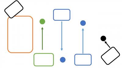

"ahora mismo estamos altísimos y no se oye nada, es una bola informe"
Este es el gran problema de la mayoría de grupos en un local. No se entiende bien, me subo, y los demás se suben para compensar, y se convierte en una guerra de volumen.
Lo primero que tenéis que hacer es bajaros. Manda la batería y la voz, eso es lo que marca el volumen. Probad a bajaros todos y verás como ganáis.
Luego, muy importante, lo que dicen los compañeros: no te pongas delante de tu ampli y de espaldas a él, vete al otro lado de la sala donde está tu ampli. Tienes que oírte como si fueras el público. Los dos guitarras agarrad guitarra y pedalera y cambiaros de sitio, dejando los amplis donde están, y el bajista que se vaya para el centro de la sala, para oírse mejor.
Más que un problema de disposición de equipo, que no es mala, es un problema de volumen y disposición de los músicos. Prueba lo que digo y verás como ganáis mucho.

#5 El primer modelo que muestras es el que usa mi grupo y funciona bien, ahora, no solo es la colocación estratégica de todo esto, también depende del tipo de insonorización y acondicionamiento del local.
También estoy de acuerdo con lo que comenta #13 realmente si en el grupo tiene buena sinergia no se escucha nadie en especial ya que se escuchan "todos" lo cual es algo precioso si te das cuenta, me acuerdo que ese era mi fallo cuando era un crio, quería escuchar mi guitarra y evidentemente si el bajo y la otra guitarra tocan clavados se escucha todos a una, de echo si en un contexto de audio equilibrado te escuchas cuando los otros instrumentos van a tempo es que seguramente la estas pifiando, en mi caso soy un tio raro y nunca busco escucharme, me he dado cuenta por las grabaciones que cuando mejor toco es cuando me pongo cerca de la batería y escucho prácticamente solo el bajo y la batería
PD: Esto lo cuento desde el contexto del metal, quizás en lo que hacéis los instrumentos tienen líneas muy diferenciadas que se yo.

La disposición que me parece más acertada es la del compañero del comentario #4 . Además si puedes darle a cada dispositivo su propio espacio físico sin superponerlos, mejor.
El headroom también existe para los locales de ensayo y no solo en las mezclas. No tener un volumen excesivo te da ese espacio.
También tenéis que vigilar las frecuencias (especialmente en el caso del planograma actual) las de bombo y bajo ya que además están físicamente muy cerca. El carácter tanto de bombo como de bajo suele estar en torno a las 40 y 80Hz y pueden solaparse incluso hasta los 200Hz, pero dependiendo de estilos puede variar. Si tenéis microfoneado el bombo, podéis pasar una EQ, analizar en que zona lucha contra el bajo y aplicar un low cut en este mismo en dicha zona para que no luchen entre ellos. Esto da más espacio y claridad. Todo lo que este por debajo de 20Hz lo recortáis porque solo mete ruido.
Si al final lo situais como en el planograma #4 y os dan margen los 3 metros de anchura, situad un colchón enfrente de la batería para evitar rebotes. Normalmente se suelen poner detrás, pero siendo tan estrecho creo que os iría mejor delante.
Por consecuencia todo esto afecta a los demás instrumentos. En esa lucha cuando se comparte frecuencia en varios instrumentos siempre va a salir ganando la que sea más intensa, provocando lo que se denomina enmascaramiento. Normalmente suelen ganar las frecuencias más graves y es lo que coloquialmente se conoce como "bola de graves"
Asi que lo dicho y resumiendo: más headroom con menor volumen y posicionar instrumentos en cuanto a frecuencias y que cada uno tenga su sitio.
Espero que os sirva el consejo, un saludo!
