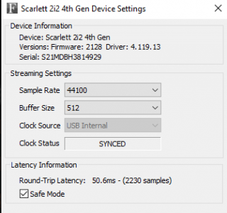

Como pone en el titulo no consigo sonar bien con varios VST de neural que tengo; Gojira y Nolly.
Es la primera vez que uso software en vez de ampli, me podéis recomendar algo?
Uso de monitores unos Presonus Eris 3.5 2nd Gen y De tarjeta de sonido Scarlett Focusrite 2i2 4th gen.

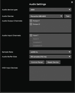

La tarjeta la tengo puesta en Mono instrumento, la configuración de la tarjeta : 44100 Sample rate y 512 Buffer size con Safe mode acivado.
Puede que haya algo que se me escape? Quizas deberia de usar Asio4all en vez de el Asio de la focusrite?
Seguramente alguno me diga que los monitores no dan lo que deberian de dar, pero sinceramente no creo que sea el problema, ademas los tengo muy cerca mia.
Gracias!

A primera vista tienes demasiada latencia, mira de poner el buffer size mas pequeño que puedas, y tambien si el safe mode da latencia extra quitalo.

Si pones el buffer al minimo el ordenador tiene que trabajar mas para hacer funcionar el pluguin, si oyes crujidos o que no suena bien tienes que subir un poco el buffer. Con un buffer de 64 o 128 no deberias tener problemas de latencia.

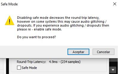

Alguna idea sobre esto? segun lei lo metieron en los nuevos drivers de Focusrite

No, jamás. Que procesador tiene tu ordenador?
En cuanto al buffer, 128 para mi ees suficiente, con un ordenador moderno. El safe mode agrega latencia, desactivalo.
Podrías aclarar un poco que es lo que suena mal? mal sonido? saturación indeseada? solo latencia?
