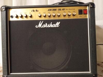

Hola a tod@s.
Pues después de muchos años con mi ampli Marshall DSL 401 England,hace unos dias me ha empezado a dar una falla indistintamente del canal que utilice.
Tras un rato (indeterminado) de estar funcionando,el volumen se empieza a bajar progresivamente sin ruido ni zumbido alguno y no siempre llega a quedarse mudo.
Tras unos segundos ( a veces más ,a veces menos). de manera progresiva y también de manera limpia y sin zumbidos se vuelve a recuperar el nivel sonoro.
Todas las válvulas son  JJ Electronics y tienen pocas horas de uso ya que el ampli lo tengo en casa y lo utilizo de manera ocasional..
Y este es el problema que tengo ahora con mi ampli.. Por si alguien ha tenido el mismo problema.....
Saludos para tod@s... Y salud..

Hola. Necesito cambiar el puente BR1 de un ampli Marshall DSL 401.. La falla es que después  de un rato funcionando correctamente ,se apagan los filamentos de caldeo de las válvulas  ECC 83 y mirando el esquema del ampli se alimenta directamente de dico puente rectificador.Alguien sabe su código o nomenclatura?.. El componente en cuestión no tiene lectura visible o al menos no en su parte superior...
Gracias y salud.
