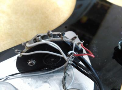

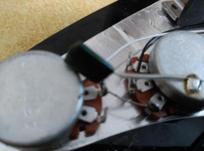

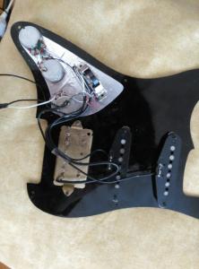

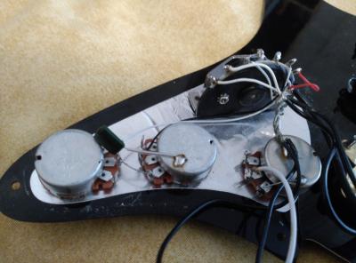

Hace poco compre una squier stratocaster con configuración HSS de segunda mano bastante barata ya que tenia muchos desperfectos
Entre ellos los potenciómetros de tono no funcionaban. Al principio pensé que estarían rotos pero al medir con el polimetro no parece que lo esten.
Tiene un solo condensador que esta conectado a la patilla variable de los dos potes de tono y la humbucker tiene un cable sin soldar
Me gustaría dejarla para que funcionara como una strato normal pero que en la posición mas baja del selector funcione la humbucker y en la anterior posición funcione como single
En cuanto pueda subiré foto para que se entienda mejor
geonauta
por el 07/04/2016
En la tercera se ve claramente como esta el condensador que digo y en la cuarta el cable que digo que esta sin conectar y como están conectadas las pastillas al selector

No, no es igual XD pero en fin... los potes de tono no sirven porque el cableado esta mal hecho.
Ahí tienes el esquema para que te "diviertas" arreglando ese cableado.
