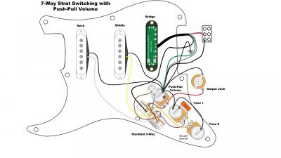

Hola, contaré un poco las historia de mi aventura con el destripe y montaje de guitarras: últimamente no dispongo de el efectivo para poder gastar en gas, por lo tanto me decidí a encontrar nuevos sonidos no con material nuevo, si no aprovechando el que ya estaba en casa, por lo que me puse a experimentar con la strato malilla que tengo, me quedé gratamente sorprendido de lo que se le puede hacer, ahora estoy inmerso en una configuración nueva, he leído manuales DIY sobre electrónica, pero no doy para mucho... lo intento pero necesito algo de ayuda, voy mejornado con el trabajo manual, pero el uso de la electrónica me sigue quedando un poco grande; intento cosas, pero no me salen, por lo que abogo a los conocedores del tema que si pueden orientarme en como debería conectar la circuitería de la guitarra para alcanzar mi objetivo, que básicamente sería:
*Stratocaster con 7 sonidos (con ayuda de un pote Push-Pull).
*Pastilla del puente Humbucker (convertible a silgle coil mediante swich)
Muchas gracias.
mon74
por el 22/12/2016
He pensado en este montaje, lo que no se es si me va a funcionar o si por el contrario no conseguiré lo que quiero.
Perdón por el dibujo, pero lo he hecho modificando un esquema con el paint. :rolleyes:

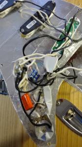

mon74
por el 24/12/2016
Pues ya está montado y funcionando.
