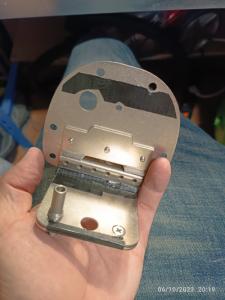

Bueno, ya he ajustado la guitarra, le he puesto el Buzz stop, y le he puesto la cinta americana por debajo del puente para quitar ruidos... Pues cla cla cla cla cla... eso sonaba igual, así que mirado lo que tiene holgura es la palanca, y la tuerca del hueco estaba a tope y el agujero no se movía, con cinta americana no entraba, así que le he puesto un celo finito finito y se hizo el silencio, no suena absolutamente nada.
