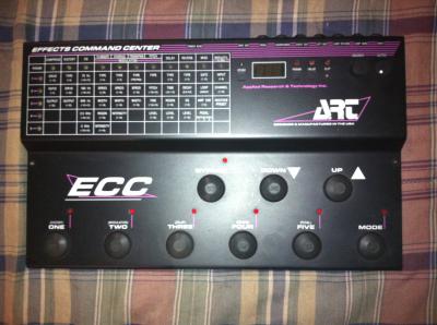

hola todos tengo una pregunta para los mas experimentados en el mundo MIDI
tengo una pedalera ECC ART (un poco antigua) y en cuanto a sus efectos estoy muy contento por ella
el hecho es que siempre me he interesado en los sistemas MIDI
y la pedaleta tiene un MIDI out y tengo el cable MIDI-USB
mi pregunta es si la puedo conectar de esa manera a la pc con programas como el cubase o el logic pro
y poder emular sonidos de tipo violines sax, cosas por el estilo sin necesidad de tener que ocupar una pastilla MIDI
de antemano gracias

Tienes que tener en cuenta que el MIDI solo es un lenguaje que permite comunicar a aparatos entre si, para hacer lo que dices, tu PC tiene que tener previamente una interface que pueda digerir las senales midi y recien enviarlas al procesador del PC.
Las Pastillas GK no son de adorno, cuando Roland las creo fue precisamente para ayudar a convertir los sonidos de la guitarra en midi, cosa que es mas complicada que si fuese un teclado.

Aquí en el manual de tu ART ECC
http://artproaudio.com/files/owners_manuals/om_ecc.pdf
Dice que tiene una salida MIDI (MIDI Out) para mandar comandos de cambio de programa a otros dispositivos (Program Change Commands) por ejemplo amplificadores multicanal u otras unidades o equipo que utilicen control vía MIDI. Supongo que eso queire decir que la puedes usar como footswitch con unidades que lo admitan, yo creo que un ejemplo serían el V-Amp 2 que tiene entrada MIDI para un controlador.

ok muchas gracias a ambos!
ya lo intente con cubase y si funciono
mil gracias nuevamente
