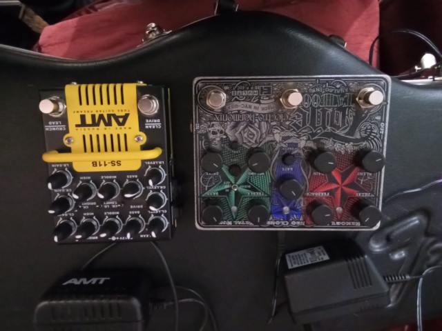

Bienvenido al foro y al Siglo XXI 😊
Hay cientos de cacharros, incluso pedaleras baratuchas que te van a dar opción de simulación de ampli, simulación de pantalla, simulación de efectos. Cacharreando un poco te va a quitar bastante el sonido plasticoso.
