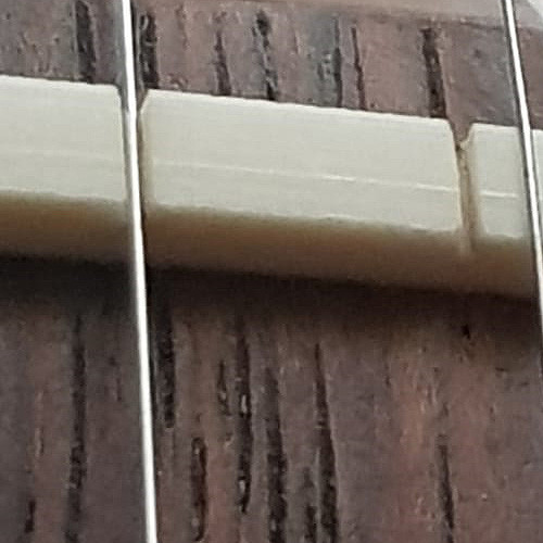

Eso del cianocrilato mix es interesante, lo único una aguja tan fina como para depositarlo en la ranura de la primera cuerda.

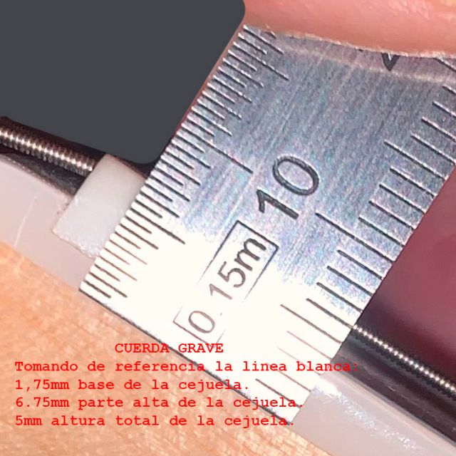

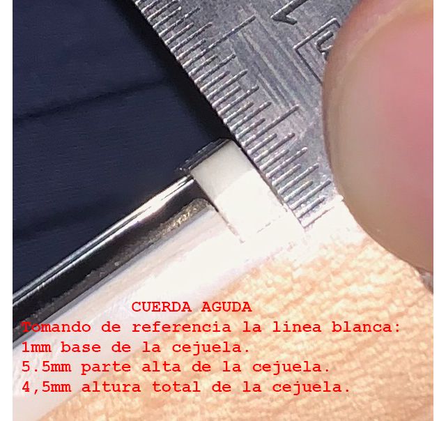

Estuve ahora haciendo unas medidas aproximadas a una mano, jajaja. Pongo las fotos, una es de la 1ª cuerda y la otra de la 6ª. No controlo tema cejuelas, ni si son simétricas o asimétricas. La referencia que tomo es la linea blanca del mástil, que tal vez no sea todo lo preciso que requiere, pero como una aproximación para vosotros que sois los especialistas tal vez valga.
Entonces, la Cejuela es mas alta por la zona grave, medio milímetro de diferencia. Por contra parece en esta aproximación que en la parte aguda, además de ser menos alta, entra mas en el mástil, unos 0,75mm.
Es normal? Ya comprobaré la altura de las ranuras al diapasón para ver si el tallado y la colocación son adecuados. Sabe alguien si existe medida de referencia de esa altura? En caso de tener que tirar de garantía, tendré que contactar con Fender? Lo de enviarlo a la tienda lo descarto de entrada.

Hay cejuelas de mil formas y medidas, pero la única referencia válida es la altura del primer traste con relación al fondo de las ranuras.

#14 La sexta cuerda queda mas arriba porque es mas gruesa y debe separarse mas,
Por lógica, si tienes un tubo finito y uno grande, el grande tiene su eje más arriba, Es normal que así sea,

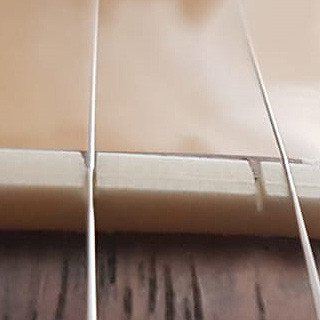

Estas fotos se las hice el otro día, he tenido otra sugerencia por otra vía y en principio la veo bien. Sería limar un poquito en pendiente esa ranura de la primera cuerda para que asiente bien la cuerda. Voy a meditar que hacer y veremos resultados.

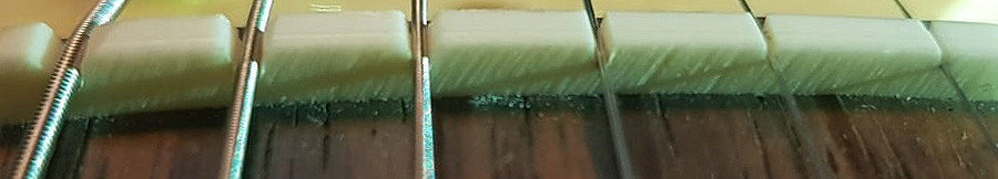

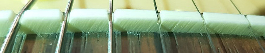

Hoy ya me puse manos a la obra con los datos recabados y la información que me habéis dado. Paso a contar la hazaña:
Ese canal de la cejuela de primera cuerda es tan diminuto que sin lupa no pude verificar todo lo bien que me hubiese gustado si tenía alguna irregularidad en el tallado.
Aparentemente el fallo podía tener dos causas, la primera es que ese canal estuviera mal tallado de forma que la cuerda no asentase bien sobre el mismo produciendo esa vibración y la segunda que estuviera mas limado de la cuenta y por tanto la cuerda pegara en el traste 1 emitiendo ese sonido.
La solución no se si provisional o definitiva ha sido reventar la guitarra contra una batería.... que noooo!!!
A ver, quería una solución no intrusiva en exceso por lo que tras vuestras sugerencias del cianocrilato con bicarbonato la vi interesante. Ayer me puse a hacer una prueba en un plástico que tenía por casa, eché una gota del pegamento y luego por encima bicarbonato. El resultado no me convenció del todo porque hasta los granos de bicarbonato son grandes para esa micro ranura. Pasé al plan B. El cianocrilato que tengo es de dos componentes, es decir, el cianocrilato en sí que tiene una textura no demasiado líquida y después lleva un activador (esto es lo que hace el bicarbonato, activar químicamente la reacción y solidificar) por lo que prescindir del bicarbonato no era problema a priori. Veremos con el paso del tiempo.
Problema que me encontré, lo comentado que para aplicar una micro gota en la ranura de forma que solo alise irregularidades internas y rellene poquito sin necesidad de pasar lima es complicado. Probé con un trocito de cuerda de 0,09 pero no me convencía, entonces cogí un alfiler y lo estuve limando hasta que pasaba por el canal perfectamente. Luego ya apliqué la gotita del pegamento en el alfiler, la anduve allanando por la ranura y cuando lo vi bien, apliqué el activador y listo.
De momento bien, no hace ese sonido molesto y la mantendré sobre ojo para ver como evoluciona. Le dejo unos días las cuerdas de serie y próximamente se las cambiaré a la vez que aprovecharé a hacer un reglaje en condiciones del puente, etc....
