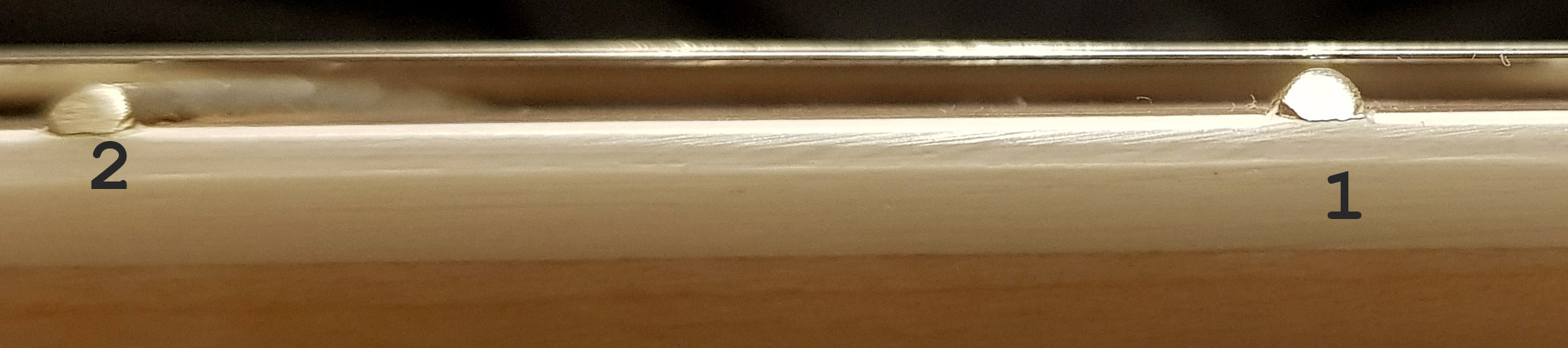

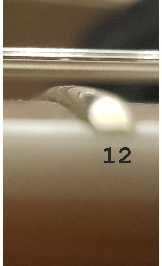

Pongo un par de fotos, una de los dos primeros trastes y la otra del 12.
Así como en la 6ª cuerda si le doy fuerte se nota algo de trasteo, la 1ª no lo consideraba como tal, porque no me da esa sensación.
Una medida aproximada me da en torno a 0,4mm en el primer traste, 0,6mm en el 2º traste y 2mm en el 12.

Podrían estar también bajos los patines del puente o baja la cejilla.
Pulsa la primera cuerda en traste doce y mira si está muy pegada al mástil, si es así afloja el alma un poco. Si no sube del puente.
Siempre poco a poco (un cuarto de vuelta)

Gracias por la ayuda, al final creo que puede ser el trasteo que comentabais en el primer traste. La altura que indica Fender para esa cuerda en ese traste es 0,5mm. La medición que hice me daba en torno a 0,4mm, tal vez ese 0.1 es lo que hace que roce. Imagino que con un ajuste de alma se solucione, la cejuela parece bien tallada y colocada. Echaré mano de algún amigo con mayor experiencia en los ajustes y a ver si desaparece.

Afloja el alma un cuarto de vuelta, con eso debería ser suficiente. Deja un par de horas de margen y comprueba. No tengas miedo, no le va a pasar nada, hazlo con cuidado y ya está. Si es eso ya lo tienes, si no quizás podría ser un traste levantado.
