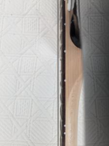

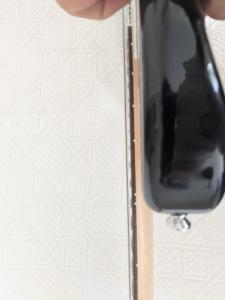

Buenas a todos, tengo una Fender Squier Strat y ultimamente cuando toco el traste 17 de la cuerda mas fina no suena bien, es mas como un zumbido y la nota no suena bien. Porque puede ser? Las cuerdas estan un poco viejas, pero no se si sera problema de otra cosa. Adjunto un par de fotos. Gracias!

¿Algún traste un poco levantado?
De todas maneras el 17 en una squier igual es mucho pedir....

#2 Pero el 18 funciona bien, por ejemplo. Y tengo otra Squier (Telecaster) con la que llevo 2 años y no he tenido ningun problema.

Casi seguro que es un traste desnivelado. Si al pulsar traste 18 te suena bien y el 17 no, lo mismo que el dieciocho está un poco levantado... o el 17 hundido o desgastado.
