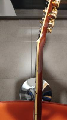

Bueno creo que el título es bastante descriptivo. No soy ningún experto en guitarras tipo LP. Hará un par de años por cacharrear me compré un kit tipo LP. Me sorprendió lo que me llegó. Obviamente el arce flameado es una chapa pero el cuerpo era macizo de caoba (en tres piezas eso si)y el mástil también tenía muy buena pinta. Madera bien seca diapasón de calidad inlays bien hechos trastes bien trabajados......
En fin que la termine, barniz nitro incoloro el arce teñido en morado, le añadí una tapa de sicomoro a la pala para simular arce flameado e hice un intento de ponerle el binding un poco desastroso ya que nunca lo había hecho, antes..
La guitarra quedó bien así que el siguiente paso fue mejorarle la electrónica. Le puse unas pastis que un colega le quitó a una LP Epi. También selector potes y jack. A ver..... para lo que me ha costado es un puñetero cañón, suena muy bien. Tiene muchísimo cuerpo y es la guitarra con más sustain que tengo supongo que por el tema del peso y el mástil encolado. Pero al final sí quiero tocar con Humbuckers siempre termino pillando la strat HH .
En principio la escala más corta y la menor tensión de las cuerdas deberían favorecer me ya que tengo manos de niño, pero ese grosor de mástil en forma D redondo y gordo te que parece casi un bate me termina agotando.
Así que al final siempre termino cambiando de guitarra. ...
Mis preguntas son??? Llevan todas las guitarras tipo LP ese tipo de mástil??? Alguien me puede contar experiencias con paulas que tengan mástiles finos??
Teniendo una menor tensión en las cuerdas debido a la escala más corta, no debería de haber problema en rebajar un poco el perfil estoy en lo cierto??? No voy a retorcer el mastil o hay riesgo??
Estos kit de Tomas no creo que lleven un alma especial así que supongo que podré eliminar un centímetro o más sin ningún problema???
Que rollero soy, gracias de antemano por consejos experiencias y opiniones.

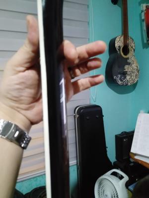

Yo tengo una tipo LP que en el traste tiene 18mm.de grosor. No sé si es muy poco o cual es la medida 'standard' de uno tipo bate de béisbol. El perfil, por como lo noto yo, diría que es uno en D pero una D plana. Yo tampoco tengo manos muy grandes y lo noto hasta pequeño comparado con otras que tengo.

#4 ya ... Yo tampoco he podido..... 18 mm en el traste ...1?? Que no lo pone...😂
Con eso ya me conformo de largo .... Y con mas!!!! Esta esta en 24 y pico en traste uno y 26 en traste 12....
Si la dejo en 20 -22 me doy con un canto en los dientes.
#2 vale pues ya se que poderse se puede. Mi tele y mi strat son partscaster tambien y no son buenas referencias ya que me puse los mástiles a placer y son bien finitos.
Lo que habria que ver es si la pala se resentira, ya que no esta hecha asi sino modificada. Tal vez deba rebajar y dejar reposar unas semanas.....

#4 ahora sí que he podido para que veáis....

A ver ahora.

#9 buah pues sí que se nota a simple vista no hace falta ni coger el calibre. Dónde está hace como una especie de pico la mía baja recto..... A ver no te digo hasta los 18 pero dejarla en 20 como los mástiles que tengo en las demas pues estaria bien .....
En cuanto tenga tiempo le meto el bastren y a ver qué sale de ahí......
