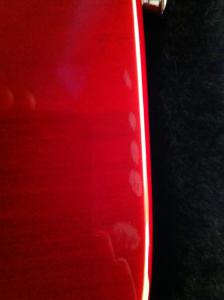

Hola chicos,
Ayer mi guitarra se llevo un rasponazo, y en algún sitio leí que podía tener solución aplicando cera pulidora por ejemplo de la droguería. Nesito que me indiquéis si esto tiene solución casera o no. El raspón es muy superficial, no ha atrevesado la laca ni llegado a la pintura y mucho menos a la madera. Os adjunto una foto.
Muchas gracias de antemano.

La solucion casera es, precisamente, la cera pulidora ;) busca algun pulimento finito y prueba primero en la parte de atras (por si acaso)

Yo no lo tocaría, un poco de pronto reparador y a volar.

Uffff... Ya veo, respuestas para todos los gustos. No sé que hacer. Lo que no quiero es joderlo mas. Tenía entendido que con cera pulidora y frotando volvería a sacar el brillo pero..... No se no se....
Las heridas de guerra y tal, lo entiendo perfectamente, pero joooo es tan nueva que..... En realidad me gustaría solucionarlo pero tendría que seguir unas instrucciones para hacerlo seguras...

Entra en el taller y busca hilos relaciones utilizando el buscador " quitar arañazos en guitarra " te saldra más de uno.
pulimento de coche ¡sin siliconas! y a frotar con paño de algodon suave. Uno para aplicar y frotar y otro limpio para sacar el brillo.
Si el arañazo es mas profundo hay que tirar de lijas 1500, 2000 al agua y otra vez pulir.
