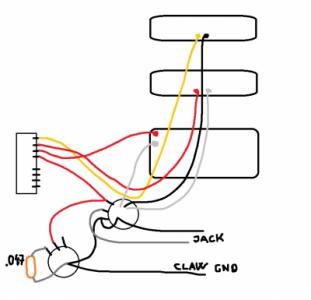

Y se me han soltado 4 cables ninguna de las 5 posiciones suenan, esta tarde probando eh colocado un par de cables y sonaban y lo eh dibujado para soldar mañana.

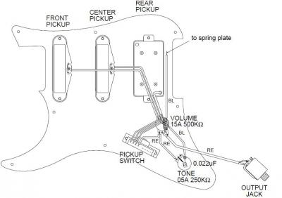

Primer problema un cable rojo en una de las posiciones del selector de pastillas sonaba una pastilla, en otra posición sonaban las 5 pero igual. Alguien puede subir una foto de la electrónica de esta guitarra para ayudarme muchas gracias

Para la configuración que buscas mira: http://www.pastranaguitars.com/articulos/h-s-s-1vol-1ton-5pos
Luis Vera

Muchas gracias aunque ya lo eh soldado pero creo que esta mal por que tengo 2 cables sueltos y en ningun lado cambian el sonido, y un cable rojo que al soldarlo suenan las 5

a ver si estos esquemas te sirven.
