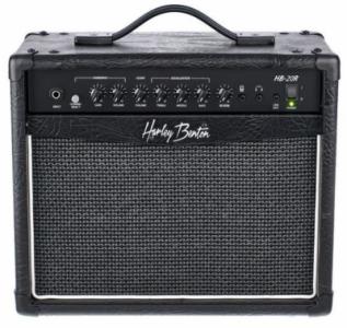

Pregunta de novato al canto... Tiene mi ampli más botones que el salpicadero del coche fantástico?
He comprado un Harley Benton HB 20R que trae un montón de controles que he ido probando estos primeros días de uso y la verdad es que mis orejas no detectan prácticamente ninguna variación en el sonido. También cabe la posibilidad de que necesite un buen sonotone...
Os copio-pego la descripción de los controles a ver si podéis orientarme un poquito:
- Selección de canal (activar Overdrive/canal Boost)
- Control de ganancia
- Control de volumen del canal Overdrive
- Control de volumen del canal Clean
- Ecualizador de 3 bandas (agudos, medios, graves)
- Control de reverb (de tipo muelles)
Gracias por vuestra paciencia!

Cada uno de esos controles que mencionas tiene que cambiar el sonido radicalmente, sobre todo en un ampli tan básico. Si no lo notas es que el ampli está averiado, porque no creo que por muy novato que te consideres no seas capaz de distinguir la diferencia.

Hola,
A ver una cosa es que los potes de ecualización (bass, mid treble) no tengan mucho rango, que en algunos amplis pasa.
Pero si me estás diciendo que el volumen lo puedes poner a tope o al mínimo y no notas diferencia me parece bastante raro. Y lo mismo te digo del reverb, ¿Cambio de canal?, ganacia etc.
En el canal saturado el gain funciona de la siguiente forma, cuanto más alto el gain más saturado, más distorisión, se controla el output con el pote de volumen. Si por el contrario quieres un sonido bastante limpio en el canal saturado lo que haces es poner el volumen a tope y el gain muy bajo, se controla la salida con el gain que será mínimo. Son coo dos potes que funcionan juntos, pero no hacen lo mismo.
Cuando estás en canal clean, los botones de volumen y gain del canal saturado no hacen nada. Del mismo modo cuando estás en el saturado el volumen clean no funciona.
Enfin, lo lógico y normal, nada del otro mundo.
