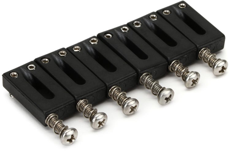

Estas las silletas Graphtech que puse:

#2 Las Schaller tienen buena pinta, pero si no son offset no encajan con mi puente.
Las Graphtech que pones son las mismas que tengo yo , solo que las mías son del mismo material (PTFE) toda la pieza.
