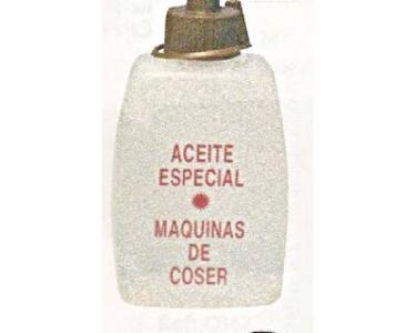

Una micro-gotita en los agujeritos donde entran los muelles y listo. ¡¡¡¡¡¡¡¡¡¡UNA MICRO-GOTITA.!!!!!!!!!!!

#2 Gracias por tu respuesta..!! Pues si, era eso jeje, le he hechado un poquito de 3 en 1, y como nuevo jeje.

El 3 en 1 es momentaneo, en unos dias - semanas volvera posiblemente. Este aceite es muy liquido y crea una pelicua que cuando vuelva a hacer ruidito, ni te vas a acordar de lo que le pusiste.

#4 jeje ook, pues esta semana me pillare un frasquito de aceite para maquinas de coser. Un saludo..!!
