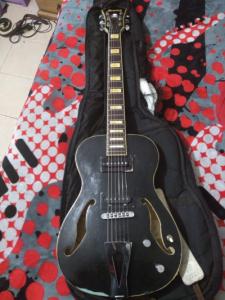

Alguno de ustedes ha intentado o logado exitosamente apantallar una guitarra hueca? tengo una ibanez artcore a la cual le adapté dos single coils pero mete un ruido brutal, por lo cual quisiera saber si es demasiado complicado intentarlo o siquiera posible o por cual otro medio podría llegar a solucionar el ruido

Hola . ¿Te mete ruido de masa o que se retroalimenta y se acopla?. As probado en distintos amplis y en distintos enchufes aver si es problema de toma de tierra.
