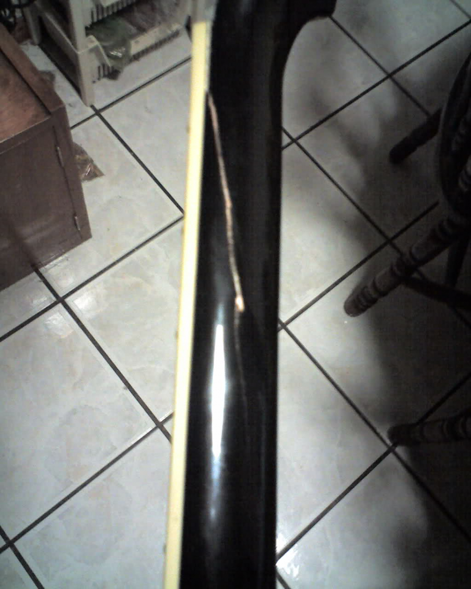

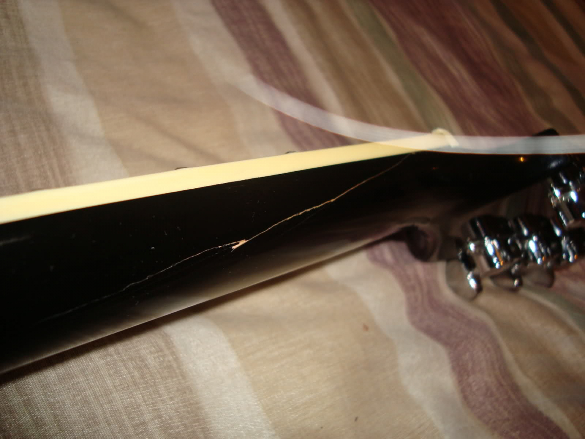

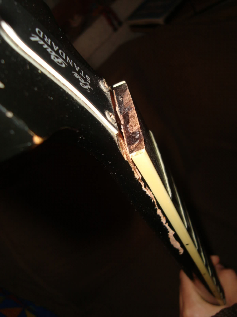

Verán se me cayo la LP y pego exactamente en la pala y se le abrieron unas grietas bajo el diapasón(palo de rosa) por donde esta la incrustación blanca y tmb se le despego la cejuela, la grieta se llevo un poco de la madera que esta debajo también(me dolió mas que cuando la novia me dejó) :'( ... es posible repararla? y que costos?. Gracias.

He visto cosas peores arregladas. Lo más lógico habría sido que se rompiese por la unión del encolado. He conocido varios casos de eso que han llegado a buen puerto, pero eran SG, no se si la construcción será la misma en cuando a mastil/pala.
Suerte!!

diapason levantado. si echas cola por el hueco y cierras te arriesgas a inmovilizar el alma.

Si lo había pensado le indicaré a mi luthier que sea cuidadoso con eso... gracias

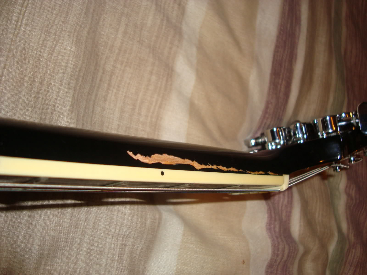

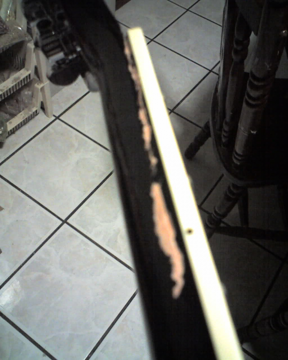

Buenas noches!, he logrado arreglar mi hermosura y les cuento... suena exactamente igual, no desafina ni nada por el estilo, solo se le quedaron las cicatrices de mi estupidez... subiré fotos!, que pintura y esmalte me recomiendan para tapar esa cicatriz?

jajaja estoy que no me cabe la sonrisa en la geta jajaja aquí las imágenes... no quiero lijarla solo rellenarla
Lo que se uso fue:
-Titebond (el salvador)
-3 prensas
-24 hrs de secado
-Resistol "Kola Loka" para cejuela
ramonpolispan
por el 18/11/2011
Sin lijar y repintar la zona no creo que te vaya a quedar muy elegante que digamos. Si lo que quieres es hacer una chapucilla, pues pinta la zona con un pincelito y pintura de poliuretano, que es resistente.
