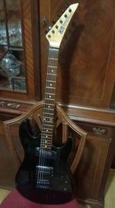

Hola a todos!!.. quería saber si es original o trucha esta guitarra, ya que la ví muchas veces por market
Enzo
por el 10/01/2024

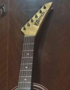

Nunca he visto una Kramer con esa forma de pala ... Para mi, fake
Hollownota
por el 10/01/2024
La serigrafia de Kramer parece echa a mano con un edding..no tienes fotos de mas calidad? Kramer si tenia una serie llamadas XL con esa pala aguda, parece que era una serie económica.
IvanAlvaro
por el 10/01/2024
#3 No conseguí nada 😔, el muchacho que vende esta guitarra dice que la tiene desde hace mucho...
Estuve investigando y las xl son de gama media/baja
jo
por el 10/01/2024
Nunca he tocado una Kramer, ni siquiera las he visto de cerca, pero me atrevo a asegurar que ese logo es "trucho". Es decir, como apuntaba otro compañero, alguien se ha comprado un Edding y se ha pasado un rato decorando el clavijero.
Busca una imagen del logo de Kramer (esa versión en concreto que intenta imitar, pues han usado varios logos a lo largo de su historia) y verás que hay diferencias muy evidentes. La última R, por ejemplo, no se parece en nada a la original. La primera R es muy chapucera, lo mismo que la A.
En fin, que no sé qué guitarra es, pero Kramer no parece ser.
Jesus Rueda
por el 10/01/2024
Aparte del hecho , de que una kramer superstrat con 21 trastes es un tanto raro.
No soy ningún experto, pero no huele bien.
yodaferth
por el 10/01/2024
#1 Esa guitarra ni es una Kramer, ni se le parece.
Es falsa totalmente.

Mira los inlays ni son simétricos
index.php?controller=forum&action=view_attachment&attachment_id=190187

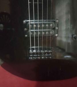

Mira como está la pastilla toda torcida, Parece que ni ese mástil era de esa guitarra
index.php?controller=forum&action=view_attachment&attachment_id=190186

Ese puente tampoco es el que solían utilizar, normalmente ponían FR, como en la mía.

Tiene pinta de ser una Kramer SL1, eran una serie barata de Kramer, yo no la compraría la verdad.

Además que si hay que ajustar el alma ni si quiera se ve por donde hacerlo.
Complicado por donde se mire.
La pastilla del mástil queda escondida por el mástil. ( su contorno) Eso lo veo mal.
La punta del mástil parece rota al lado de la pastilla
No hay fotos de calidad pero los tratstes parecen gastadísimos,

Bueno, visto lo visto pues yo no gastaria ni 3 cifras en adquirir ese chisme.
