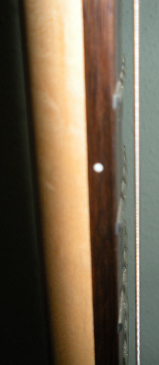

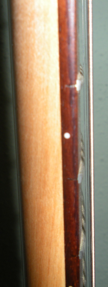

Me he dado cuenta de que mi nueva guitarra tiene las cuerdas más separadas que mi antigua guitarra. El sonido, lógicamente, es mucho más bueno y a la hora de marcarme algún solo la movilidad de las cuerdas es mayor. Pero a la hora de tocar algún acorde las cuerdas zumban un poco y tengo que apretar más la cuerda para que no suene con zumbido. Aquí pongo una foto de la separación que hay entre mi guitarra nueva y la vieja (la primera es la nueva, la segunda la vieja):1896144c95ef0a0ad88.jpg
Quizás no se note mucho la diferencia en las fotos, pero a simple vista se nota, sobretodo a la hora de tocar. Mi guitarra nueva es una Ibanez SA260FM70b2ad21da6c2e989d40e19898cd5-783882.jpg, no se si hay alguna manera de que las cuerdas estén más pegadas al mástil o me he de acostumbrar a esta separación.

Es sencillo, primero mides desde el traste 12 (desde el fierrito y no la madera) para ver que medida tienes en las cuerdas.
Luego si te parece mucha la distancia las podes bajar con una llave allen que te debe de haber venido con la guitarra, desde el puente.
