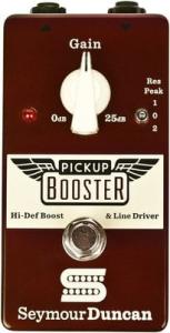

Buenas!
Tengo un pedal Seymour Duncan Pickup Booster que tiene un selector de tres posiciones para cambiar el tono, pero a mí me suena igual en las tres posiciones, no aprecio ningún cambio.
¿Es esto normal? Lo he comprobado con polímetro y el selector funciona perfectamente.
A ver si alguno lo tenéis y arrojáis algo de luz al tema.
¡Gracias!

Tengo la versión de la imagen.
Es cierto que en el loop efectos da un volumen descomunal aunque este al
Mínimo.
Lo suelo utilizar para en la
Posición 1 o 2 para darle más empuje a la Strato con single.
Posición 1 realce vintage
Posición 2 realce moderno
Posición 0 volumen
El primero de la cadena para dar color a muy poco volumen.
O el último de la cadena por el imput como booster.
Leves no muy notorios pero si noto cambios en el cambio de switch.

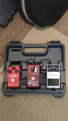

Pues yo aprovecho este hilo para comentar que tengo uno, y lo tengo en una maleta boss junto a un afinador BOSS, y un MXR distorsión, afinador, booster y distorsionador, en este orden y después de darle muchas vueltas y probar de diferentes maneras he descubierto que el filtro de tres posiciones solo actúa cuando quito el afinador.
He probado de muchas maneras con pila, con fuente de alimentación, cambiando lo de posición pero de la única manera que actúa el filtro de tres posiciones, es cuando saco el afinador de la cadena.
Y la verdad no encuentro una explicación lógica pero eso sí la diferencia es notable, metes la guitarra en el booster y de ahí a un amplificador (eso sí la guitarra tiene que tener pastillas simples) y se aprecia notablemente el cambio de tono al mover el interruptor dentro de las tres posiciones.
Alguien sabría decirme porque junto al pedal de afinación no actúa el filtro?

Aunque ponga el booster primero y luego ponga al afinador se sigue anulando la acción del filtro.
