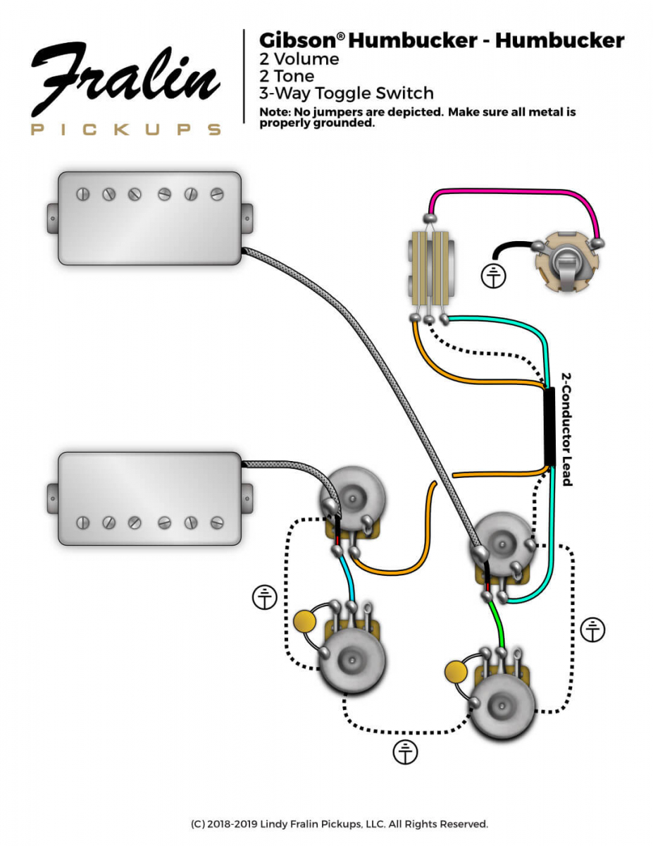

Me ha surgido una duda. Tengo una Epuphone SG de reciente adquisición. He visto que teniendo el selector de posición intermedia, si bajo uno de los volumenes a 0 la guitarra no saca ningún sonido. ¿Debería escucharse la queda con volumen, no? No se si me he explicado bien. Si que he visto que teniendo por ejemplo varios volumenes a 8, por decir algo, al mover ambos potes si que se escucha claramente el cambio en el sonido. Me ha mosqueado no sea que la guitarra vaya a tener algún problema de electrónica. Pero la cuestión es que he hecho las mismas comprobraciones en las otras 2 Epiphones que tengo ¡y pasa absolutamente lo mismo! Un detalle del que no me había percatado nunca. Lo que me induce a pensar que es algo normal. ¿Alguien sabe si esto estaría bien?

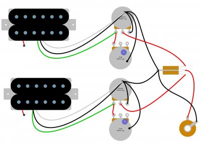

#9 el circuito típico de SG o Les Paul con palanquita es en paralelo, y lo normal o habitual es que si pones uno de los potes de volumen a cero afecta al circuito en su totalidad.
Estando en posición central selector, si una de las pastillas se pone el pote a cero quiere decir que toda la señal va a tierra, tanto una pastilla como de la otra, porque en posición central están en contacto eléctrico las dos.
Por otra parte, creo que no es posible tener un circuito con las dos pastillas en serie y volúmenes independientes, me atrevería a decir que de hecho no tiene sentido ni como concepto.
toni diaz
por el 01/09/2024
Los volúmenes en las Gibson les paul y SG no van en serie, van en paralelo al selector de pastillas por lo que en la posición intermedia si un volumen está puesto a masa tira la otra pastilla también a masa
