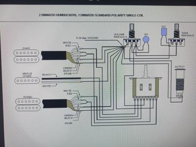

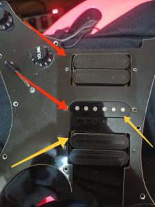

Buenos días a todos quería hacer una consulta que me está trayendo de cabeza he montado pastillas nuevas en mi ibanez todo dimarzio en configuración HSH he utilizado el siguiente diagrama y veo que en el selector me marca las pastillas de la siguiente forma flechas Rojas posición 2 y amarillas 4, es normal o la estoy liando en algo? Saludos y gracias de antemano.

Me respondo yo mismo... Creo q en mi caso ha sido q tenía la pastilla del puente invertida, ahora funciona correctamente, por si le puede valer a alguien en un futuro👍
