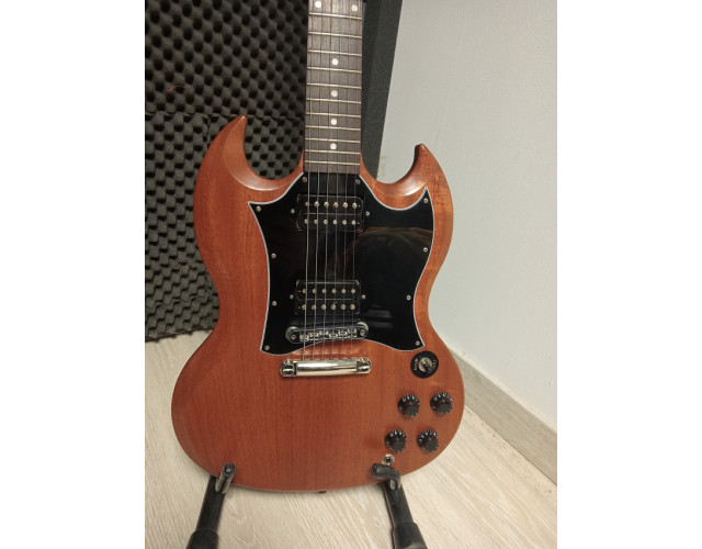

Tengo un par de SGs y uso bastante el selector durante las canciones.
El problema es que va situado en un sitio bastante inaccesible (entre los potes) y me he dado cuenta que ergonomicamente es mucho más natural que funcione de izquierda a derecha en lugar de de arriba a abajo, es decir, como el de una telecaster en vez de como el de una les Paul.
Al abrirla para girarlo, he visto que el selector de la sg esta hecho por dentro con unas piezas largas que impiden girarlo... ¿sabeis si sería posible montar el de una Les Paul en su lugar? En caso negativo... ¿que selector cabría en el hueco para poder girarlo y que actúe de lado?

No se puede amigo por el hecho de que el de les paul es demasiado largo, por eso el de la sg va de lado, el selector de les paul es mas largo que el grueso de la SG, el que va de lado, encaja perfectamente, saludos

No original de Gibson pero existen selectores más pequeños. Mi guitarra también tiene el selector entre los potes y lo giré 90 grados. Con un rotatorio sería más difícil en esa posición.

#5 que guitarra es? A mi ponerle uno original o no no me es relevante, me cuenta la funcionalidad. de hecho los de Gibson los fabrica swichtcraft y no pasa nada.
Si el tuyo tiene menos fondo, y por fuera es igual, me vale. Como digo, me cuenta la funcionalidad, la estética no es demasiado importante en mi caso.
