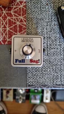

Comparto con vosotros un pedalin que me han hecho los chicos de Urantia electrónics . http://www.urantiaelectronics.com/
No encontraba nada que no tuviera que pagar aduanas salvo el caro pedal de JHS que tienen en Thomann por una pasta ( no el del día de los inocentes). Es realmente pequeño 5x5x5( adjunto foto ) y un circuito muy sencillo que aporta desde el 100 % del voltaje de entrada a casi 0 ( en 9 v desde los 9 hasta algo menos de 1V.
En overdrives como el ts808 apenas lo bajas casi no se enciende el led y hay un punto con un sonido casi como un fuzz muy curioso. En el Big muff tiene un recorrido útil hasta el mínimo que parece increíble dando señal incluso el led muy débil y que en combinación con overdrive es muy versátil para encontrar sonidos que te gusten.
Si habéis tenido curiosidad por estos gadgets que imitan a una pila gastada no os cortéis y comentad experiencias.
Estos chicos de Urantia tienen cosas muy interesantes y son muy majos.
Saludos y mucho rock

Molaría que subieras un video para escuchar el efecto que genera!
¿Cuánto cuesta la broma mas o menos?
estoy pensando en hacerme con uno para mi fuzz face
eduardo
por el 02/06/2023
#2 Hola.
Depende mucho el sonido de los pedales que tengas. Hay muchos vídeos en YouTube al respecto.
Fueron 40 €.
En su página ya está la foto de mi pedal.
Gracias por escribir
