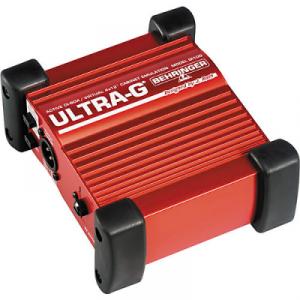

Te recomiendo esta Di de Behringer especial para guitarra, tiene emulaciones de pantalla y permite conectarle un cable de carga, por ejemplo de la salida de un cabezal a entrada, de la salida DIrect Link mandarla a la pantalla, y de la salida Output ya tienes una salida balanceada y con emulación para monitores, o lo que necesites.

#5 ya la había visto pero no sabía qe pudiese conectarla con carga entre la etapa y la pantalla. Tu lo has probado??? Si es así es totalmente a por lo qe voy a ir. Para ensayos por monitores me sobra .

La pequeño detalle: la Ultra G produce una atenuación máxima de 40dB, que no es poco, pero no es atenuación total.
Lo digo porque entendía que querías que el cabezal solo suene por monitores.

Si la he probado y funciona bien, esta diseñada para aguantar cargas elevadas, no mete ruido y la señal es bastante nítida, las emulaciones de pantalla no son la hostia pero para ir por monitores sobra.
