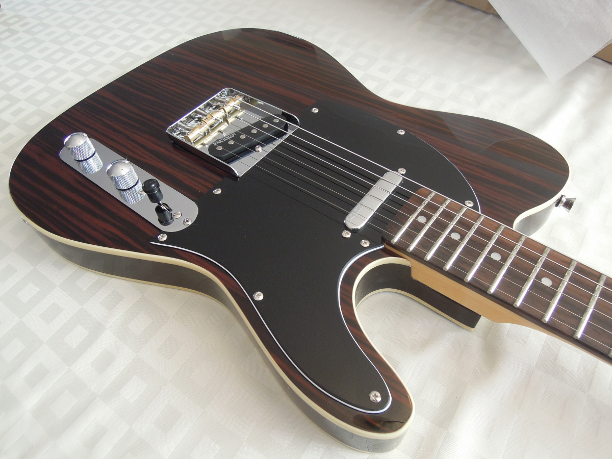

Me acabo de comprar una Harley Benton TE-70. Es una guitarra tipo Tele con el puente estilo vintage.
El problema es que con sonidos distorsionados mete mucho ruido. Mas que nada al tocar con la mano los bordes metalicos del puente.
Es problema de todas las guitarras baratas? Tengo q adaptar mi estilo de tocar para evitar tocar el borde metalico del puente? Alguna idea de que mas puede ser?
Adjunto fotos para ver como es el puente,
http://i.imgur.com/qfy4C4D.jpg

toni diaz
por el 27/01/2017
Muy posiblemente el puente no esta conectado a masa. Es muy sencillo, tan solo coloca un cable aprisionado entre el puente y la madera y sueldalo a la masa general

#3 Gracias por responder tan rapido, estaba pensando q podria ser tambien algo asi. Ya hare pruebas el fin de semana y comentare aver q pasa
Klendathu
por el 05/02/2017
Bueno pues al final resulta que el problema es del fabricante y que la mayoria de las guitarras de la serie dan problemas. Voy a devolver la guitarra. Una pena porque en sonidos limpios sonaba muy bien y era muy comoda de tocar
