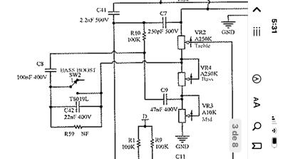

Bueno tengo un amplificador con un swicth para incrementar bajos pero cada vez que lo uso aparece el ruido pop

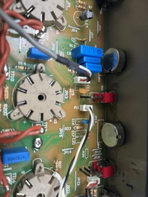

En el diagrama aparece una resistencia  que no se ha instalado desde fábrica pero en la placa está el espacio para ello , solo que están cambiados muchos números de las partes. Esta sería una resistencia antipop?
Ahora, en realidad me he vuelto a fijar en esto pues he tenido que remplazar dos potes  pero como ya me ha pasado que se viene todo en cascada a empezar a fallar pues cambié todos .
He leído que los mismos potes en algunos circuitos funcionan como resistencias antipop
Y me pregunto si el ruido pop se generaba precisamente por que el pote de bajos era uno de los dañados .
¿Si la resistencia que no está instala es antipop , que valores tendría que ser en caso de instalarla ?
¿ los potes de tono funcionan como antipop y al poner el pote en buen funcionamiento este disminuiría ? Por lo tanto  no habrá caso de instalar la resistencia.
En la foto es r25

Es raro que ahí pase eso, no?
Se supone que los voltajes DC los bloquean esos cap de acoplo que se ven alrededor, podrías poner una resistencia de 1 meg a masa en el.swich y, eso podría funcionar y no se vería afectado el tono.

Con esos valores muy pequeño debe ser el efecto. Prácticamente inapreciable con los graves ajustados al máximo, y algo más visible pero muy reducido en ajustes menores de la mitad. No le veo entidad por sí mismo.
Para evitar el ruido en la conmutación sin interferir, una resistencia de 10M sería la oportuna.
