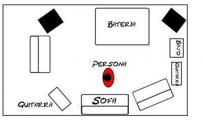

JaviC.
por el 23/04/2012
No he encontrado ninguna foto de donde tocamos así que se vea bien :/ Pero bueno, he hecho (más bien intentado) hacer un croquis xDD Está como archivo adjunto. Los dos cuadrados negros son los altavoces para la voz, y la persona está donde más o menos se pone la cantante, aunque la dirección está mal; suele mirar al batería (sisi, hay un rollo raro entre esos dos xD).
Sobre el tema de la grabación, yo cuando puedo me llevo a mi casa la mesa, micro y cables, y aparece el error que mostré en el otro archivo.
Muchas gracias, de verdad!
P.D: ya de paso, si ves alguna mejora para la posición del resto de amplificadores y tal, comentamelo que nos vendría al pelo ;)
juanaka17
por el 24/04/2012
Si el cantante y el batería siempre se están mirando para evitar tanto acople tienes que poner los altavoces donde tienes la guitarra de la izquierda y el sofá al lado del que le tienes puesto el nombre sofá. Si os enteráis todos bien de lo que tocáis cada uno y los demás la disposición esta bien. Se aconseja poner el bajo enfrente de la batería y una guitarra a cada lado, pero en mi grupo le tenemos puesto un muro de amplificadores al batería y es como mejor suena.
