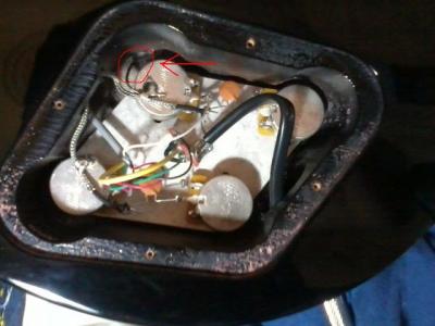

Buenas compañeros, a ver si me podéis ayudar...
Tengo una les paul que compre hace un par de meses, y el otro día empezó a hacerme un ruido pero agudo, parecido a cuando le das mucho gain al ampli, el caso es que me hace el mismo ruido en los 3 amplificadores que tengo, 2 en mi casa y uno de ellos es un microcube que tengo en el piso de córdoba, he probado con varios cables y en varios enchufes, de todas formas siempre toco en los mismos sitios... al tocar cualquier parte metálica de la guitarra el ruido desaparece en gran medida...
saludos y gracias!

Actualizo, he comprobado y las masas parecen estar bien, el ruido es como cuando no hace buen contacto el jack pero mucho menos exagerado...

josemaricab
por el 17/04/2012
hola perry a mi me paso lo mismo con una gibson les paul custom que compre hace 22 años , era que un alambre que sale del puente (creo) y va a la electronica (donde estan los potes) estaba sin soldar. lo solde a la masa de un pote y solucionado, para que veas que hasta las buenas guitarras tambien tienen fallos.salu2

#4 Buenos días Jose!
Tiene sentido, cuando llegue al piso le echo un vistazo, subo una foto para aclarar que cable es... si es el que yo creo, se supone que esta bien soldado al pote, ademas se ve, entonces estaría mal por la parte del puente no? y por donde le meto mano al cable ese? tengo que quitar el puente?

josemaricab
por el 17/04/2012
hola perry. si ese es el alambre que yo me referia. lo de desmontar el puente ,no lo se pero por hay no creo que puedas ver el alambre, lo mas probable es que este detras de las pastillas. pero no te lo puedo asegurar pues yo nunca he desmontado la mia, ademas ese ruido puede venir por otras causas, ya veras como es cualquier tonteria . si tienes algun amigo que entienda un poco de electronica, que le eche un vistazo y ya veras como encuentra el mal contacto.salu2

Actualizo: He conectado un cable del puente a la masa del pote del volumen y el ruido persiste...y si bajo el tono el ruido desaparece...

#7 Perdona Jose que estaba escribiendo mientras has contestao jeje,
Pues el caso que el cable parece estar sujeto, entonces nose, y hice también lo del cable que comento... a ver si alguien aporta algo más...

josemaricab
por el 17/04/2012
pues ya, no se que decirte mira en el pote del tono si hay alguna mala conexion , o esta mal el condensador, pero vamos esto es hablar por hablar, mejor que te lo mire alguien, un saludo perry

NiLace
por el 17/04/2012
Hombre, la verdad, sin saber ni poder tocar ni probar es jodido.
Pero si te puedo decir que a mi me pasó eso hace relativamente poco y era cuestión de que el pote se había jodido, cambié el pote por uno nuevo y listos.
