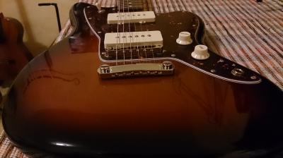

...Hola compañeros... Por qué puede ser que mi jazzmaster tenga mas ruido de masa que el resto de mis guitarras?... Cuando le tengo la mano encima, bien, pero cuando le quito la mano, el ruido aumenta bastante... puede ser algún cable suelto de algún lado? Se puede mejorar este aspecto? O es algo "normal" en este tipo de pastillas?... Que conste que no hablo del hum típico de las singles...
...muchas gracias, como siempre...

Lo mismo es el cable de tierra/masa, no se donde estará en tu guitarra pero a veces hace la puñeta. Yo recuerdo un bajo rbx que sigo teniendo le pasaba exactamente lo mismo, era el cable de masa que se encontraba debajo del puente y problema resuelto.

Me podrías explicar cual ed el cable tierra masa? Esq me pasa lo mismo

al final como quedo el tema? que a mi me interesa... el cable de masa lo tienes solo del pote del volumen al tremolo? o tambien tienes massa desde las pastillas?
gracias
