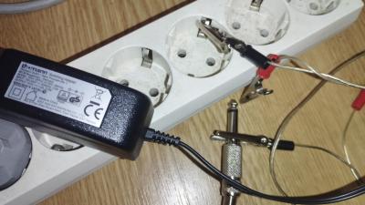

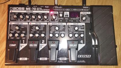

Hola buenas noches. Veo que el post es antiguo. Yo tengo ese mismo problema en la Boss ME-70. Llevo poco tiempo con ella, por eso retomo el post. Porque acabo de encontrarme ese "problema" y antes de publicar buscando ayuda he buscado a ver si a alguien ya lo hizo antes.
A mi también me suena ruido de masa al conectar por la salida de grabación o auriculares, pero si lo hago mientras tambien está conectada a un amplificador por su salida correspondiente el ruido desaparece. Aún estando el ampli apagado. Por lo que después de probar con más de una fuente de alimentación específicas para pedales he llegado a la conclusión de que conectada al amplificador deriva a tierra por la tierra del amplificador. Porque por muy buena que sea la fuente, salida a tierra no tienen. Entonces conectando un jack a la salida, y conectando con unas pinzas la masa del este a una toma de tierra cualquiera también te puedes librar del problema si no tienes un ampli cerca. Esto no tiene porque hacer daño al aparato.
