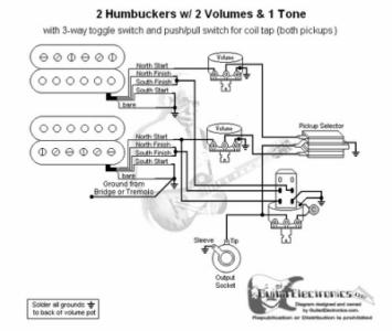

El caso es que tengo más ruido de lo habitual en mi guitarra cuando conecto al ampli. Hasta ayer tenía un ruido molesto en la pastilla del puente, abrí la guitarra y ví que la malla (tierra) del cable que viene del selector se había soltado de donde estaba soldado (el cuerpo del potenciometro del volumen). Lo volví a soldar (así así) y listo.
Pues bien, ahora tengo ruido (aunque un poco menos) en ambas pastillas.
¿Qué podría ser? ¿La soldadura que está mal hecha?. Adjunto el esquema de mi guitarra. Es una ESP LTD EC-256.
Gracias!

Es dificil saberlo sin tener la guitarra delante. Pero los ruidos suelen deberse o bien a que falta una toma de tierra/masa, y si la hay es una soldadura o punto de unión que no está bien. Tocando con el dedo puedes escuchar si esa junta/soldadura mete ruido o no, te aconsejo ir tocando todo hasta que identifiques donde está el problema.
Si una soldadura se hace mal también mete ruido cuidado.

Pinta a soldadura defectuosa. No me atrevo a decir que la que tu has hecho, podría ser otra o varias.
Si ya has encontrado una en mal estado, yo revisaría todas por si es necesario un repaso.

#2 #3 De acuerdo. Pues eso es lo que haré, ir revisando cada soldadura y a ver cual es la que meta ruido.
Muchisimas gracias!
