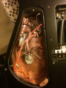

rooney
por el 09/07/2014
Una foto de las tripas sería de gran ayuda, puede ser que haya algo que se te ha escapado, una soldadura mal hecha...
Ludwig
por el 10/07/2014
#2 Aqui dejo una foto... revise las conexiones.... no veo algo anormal

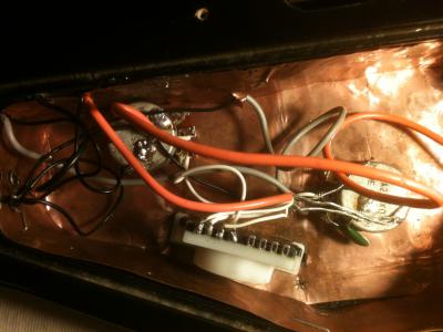

Tariu
por el 10/07/2014
En todo caso, lo veas o no... está metiendo ruido, yo repasaría de base todas las soldaduras por bien que las veas, que sulfatan, el cable envejece... y todo eso es fuente de ruídos. El mismo apantallado si no está bien tirado a masa también mete unos ruídos infernales... y revisa el jack también y lija las pestañas metálicas con un poco de lana de acero.

Ludwig
por el 11/07/2014
Repase todas las conexiones y nada.... el ruido es tal cual era antes. SAque una foto mas clara y que se puede acercar. Alguien tendra el mapa del cableado para una de estas guitarras??? uff seria de mucha ayuda... gracias a todos
LO olvidaba tambien al tocar el apantallado el ruido es mas intenso

Tariu
por el 11/07/2014
En la foto última que pones se ve que el apantallado no está conectado entre sí, por lo que lo más seguro es que sea el mismo apantallado el que te mete el ruído... un apantallado malo no es que te deje como si no hubieras apantallado, si no que te multiplica los ruídos...
Si quieres el apantallado sí o sí, repásalo para que sea una cavidad contínua, que no tenga continuidad por contacto casual... si no que cumpla el principio de la jaula de faraday... y cuando esté todo bien hecho (tendrás que tapar agujeros, tirar cordones de soldadura para soldar las láminas laterales a la inferior) y comprobado que la continuidad es buena y la resistencia mínima, entonces miras si se han ido los ruídos... si no dispones de material para hacer eso haz la prueba eliminando el apantallado.
